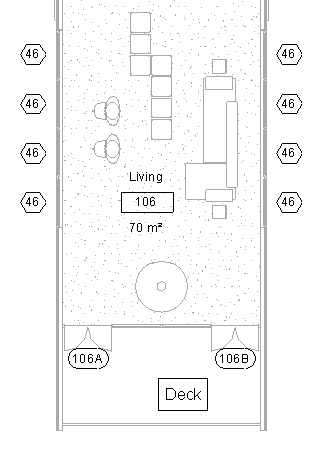

Vytvoření popisků pro sekvenční číslování místností
Při umísťování místností do projektu můžete použít popisky, které tyto prvky sekvenčně očíslují. Podle parametrů počtů místností se popisky automaticky očíslují. Hodnotami mohou být abecední, číselné nebo alfanumerické sekvence.
Vytvoření popisků pro sekvenční číslování dveří nebo oken
Při umísťování dveří a oken do projektu můžete použít popisky, které tyto prvky sekvenčně očíslují. Popisky se automaticky očíslují na základě parametru Označení pro dveře a okna. Hodnotami mohou být abecední, číselné nebo alfanumerické sekvence.
