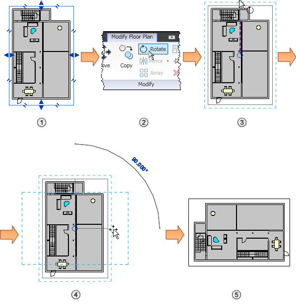

Otočení pohledu pomocí oblasti ořezání
Při otočení pohledu pomocí otočení oblasti ořezání se model otáčí v opačném směru než oblast ořezání.
  1. Na ovládacím panelu pohledu klikněte na tlačítko (Zobrazit oblast ořezání). Vyberte oblast ořezání.
    V pohledu se zobrazí oblast ořezání. V případě potřeby můžete pohled oddálit.
  2. Klikněte na kartu Upravit <typ pohledu>panel Upravit možnost (Otočit).
    Poznámka: Pokud není nástroj Otočit dostupný, na paletě Vlastnosti u daného pohledu nastavte orientaci na projektový sever.
  3. Otočte pohled.
