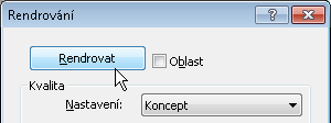

Po přípravě 3D pohledu a výběru požadovaného nastavení v dialogu Rendrování klikněte na tlačítko Rendrovat a proveďte rendrování obrázku.
