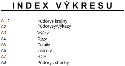

Přidání zástupných výkresů do seznamu výkresů
Po vytvoření můžete zástupné výkresy ponechat jako rezervu pro reprezentaci výkresů konzultantů nebo je můžete převést na projektové výkresy.
Uspořádání seznamu výkresů
Pokud chcete, aby byly listy v seznamu výkresů zobrazeny v určitém pořadí, můžete vytvořit vlastní parametr Pořadí výkresů a přidat jej do vlastností seznamu výkresů.
