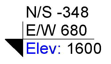

Souřadnice bodu udávají zeměpisné souřadnice bodů v projektu. Souřadnice bodů lze ve výkresu umístit na podlaží, stěny, terény a čáry hranic.
Souřadnice bodu lze také umístit na nevodorovné povrchy a nerovinné hrany.
Kromě souřadnic lze zobrazit výšku vybraného bodu a text indikátoru. Můžete také umístit souřadnici bodu na stejné místo jako výškovou kótu.
Souřadnice se udávají vzhledem k bodu zaměření nebo základnímu bodu projektu, v závislosti na hodnotě použité pro parametr typu Počátek souřadnic rodiny souřadnic bodů.
