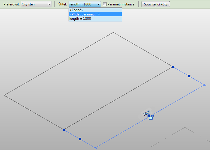

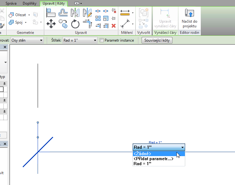

V Editoru rodin nebo v prostředí koncepčního návrhu lze provést úpravu trvalé kóty nebo použít štítek.
Ve výkresu vyberte příslušnou trvalou kótu a proveďte jeden z následujících úkonů:
- Klikněte pravým tlačítkem a klikněte na možnost Štítek. Poté vyberte existující parametr nebo zvolte možnost Přidat parametr. Viz část Vytvoření parametrů rodin.
- Na panelu Možnosti klikněte na rozevírací seznam Štítek a vyberte existující parametr nebo zvolte možnost Přidat parametr.
Poznámka: Po označení kót štítkem (a zrušení jejich výběru) můžete změnit hodnotu kóty. Klikněte pravým tlačítkem na kótu se štítkem a na možnost Upravit délku. Poté zadejte novou hodnotu kóty.
