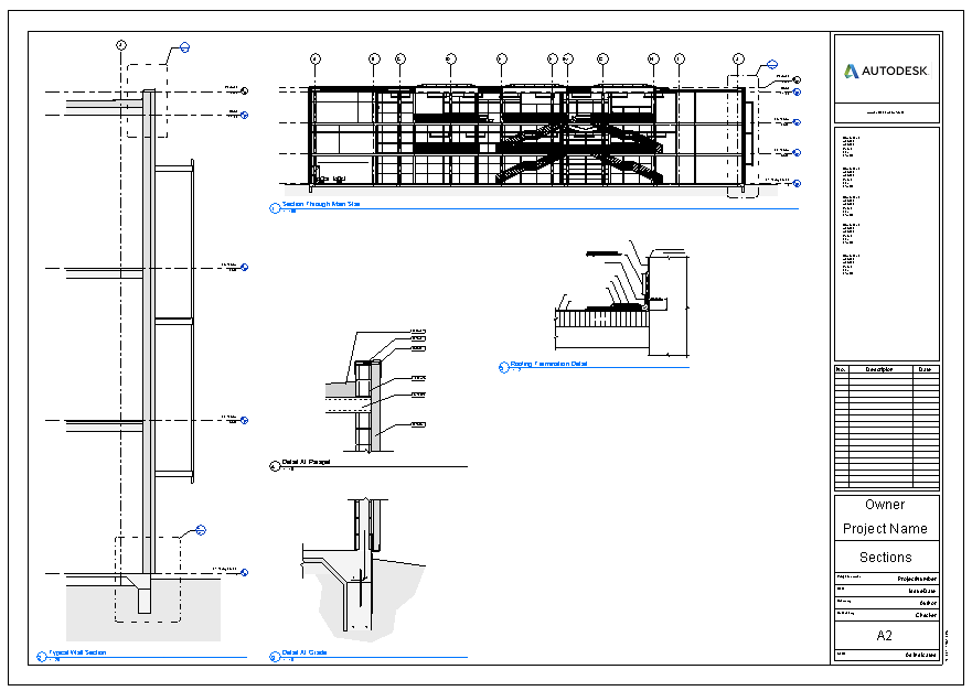

Nadpisy pohledů na výkresech
Pro nadpisy pohledů můžete zadat textové atributy, definovat informace, které mají být součástí nadpisů pohledů, nebo nadpisy pohledů ve výkresech vynechat.
Tyto atributy lze definovat pro jednotlivé nadpisy pohledů na výkresech. Dále je možné definovat typy nadpisů pohledů a používat je ke standardnímu nastavení nadpisů pohledů.
