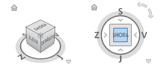

Pomocí navigačního nástroje ViewCube získáte vizuální zpětnou vazbu týkající se aktuální orientace modelu. Pomocí nástroje ViewCube lze upravit směr pohledu na model.
Nástroj ViewCube je trvalé rozhraní, které je možné ovládat kliknutím a tažením a které slouží k přepínání mezi standardním a izometrickým pohledem modelu. Když zobrazíte nástroj ViewCube, je zobrazen v jednom z rohů okna přes model v neaktivním stavu. Nástroj ViewCube poskytuje vizuální zpětnou vazbu o aktuálním směru pohledu na model při změnách pohledu. Při umístění kurzoru na nástroj ViewCube začne být nástroj aktivní. Nástroj ViewCube můžete táhnout nebo na něj kliknout, přepnout na jeden z dostupných přednastavených pohledů, posunout aktuální pohled nebo přepnout na základní pohled modelu.
Nástroj ViewCube se zobrazuje v jednom ze dvou stavů: neaktivní a aktivní. Když je nástroj ViewCube neaktivní, zobrazuje se ve výchozím nastavení jako částečně průhledný, aby zcela nezakrýval pohled modelu. Je-li aktivní, zobrazuje se jako neprůhledný a může překrývat zobrazení objektů v aktuálním pohledu modelu.
Kromě nastavení úrovně neprůhlednosti neaktivního nástroje ViewCube můžete také určit následující vlastnosti nástroje ViewCube:
Kompas se zobrazuje pod nástrojem ViewCube a označuje v modelu sever. Kliknutím na velké písmeno směru na kompasu můžete model otočit nebo kliknutím a přetažením jednoho z velkých písmen směru nebo kroužku kompasu interaktivně otáčet modelem kolem bodu otáčení.
