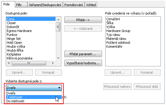

  1. U existujícího výkazu dveří proveďte následující akce:
    1. V Prohlížeči projektu vyberte příslušný výkaz.
    2. Na paletě Vlastnosti klikněte u parametru Pole na možnost Upravit.
    Vytváříte-li nový výkaz dveří, proveďte následující kroky:
    1. Klikněte na kartu Pohled panel Vytvořit rozevírací seznam Výkazy Výkazy/Množství.
    2. V dialogu Nový výkaz vyberte jako kategorii položku Dveře a klikněte na tlačítko OK.
  2. Na kartě Pole vyberte v rozbalovacím seznamu Vybrat dostupná pole možnost Z místnosti nebo Do místnosti.

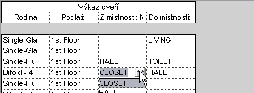

    Seznam Dostupná pole se aktualizuje a zobrazí se v něm všechny parametry s předponou Do místnosti nebo Z místnosti, které jsou pro místnost k dispozici. Obvykle je místnost, do které a ze které vedou dveře, označena pomocí otevírání dveří. Na následujícím obrázku například vedou dveře číslo 56 z haly do ložnice.
    Jestliže například po umístění dveří změníte jejich otevírání, neprojeví se změny automaticky ve výkazu. Ve výkazu zůstanou zachována data původního umístění dveří. Z tohoto důvodu konkrétní zárubeň u dveří číslo 56 vždy (ve výchozím nastavení) vede z haly do ložnice bez ohledu na otevírání dveří. Chcete-li, aby dveře číslo 56 vedly z ložnice do haly, můžete změnit otevírání dveří v půdorysném pohledu a potom upravit příslušné pole ve výkazu dveří.
  3. Vyberte příslušná pole a klikněte na tlačítko OK.
Otevře se výkaz dveří. Protože se v polích Do místnosti a Z místnosti automaticky neprojeví změny otevírání po umístění dveří, můžete tato pole upravit výběrem hodnoty ze seznamu.
