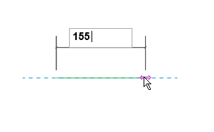

  1. Začněte s náčrtem úsečky.
    Poznámka: Zobrazí se dočasné kóty znázorněné modrým nebo černým tučným textem.
  2. Zadejte hodnotu délky (pro 8 stop a 6 palců zadejte 8 6). Při zadávání čísla se zobrazí textové pole, jak je znázorněno níže.
  3. Stiskněte klávesu Enter.
    Nakreslí se čára o zadané délce.
