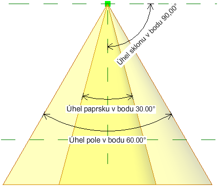

Při definování reflektoru můžete zadat následující úhly:
- Úhel paprsku: úhel, při jehož nastavení intenzita světla dosahuje 50 % nejvyšší hodnoty. Zadejte hodnotu v rozmezí od 0° až 160°. Chcete-li nastavit menší a jasnější kužel, zadejte nižší hodnotu.
- Úhel pole: úhel, při jehož nastavení intenzita světla dosahuje 10 % nejvyšší hodnoty. Zadejte hodnotu v rozmezí od 0° až 160°. Chcete-li omezit rozsah reflektoru, zadejte nižší hodnotu.
- Úhel sklonu: úhel, ve kterém je reflektor odkloněn od svého počátku. Úhel sklonu reflektoru lze nastavit tak, aby bylo světlo zaměřeno v požadovaném směru.
