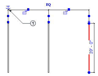

    Příklad
    Na následujícím obrázku je zobrazena kóta rovnosti s vybraným prvkem označeným červeně a symbolem kotvy poblíž kóty.
  4. Klikněte na symbol kotvy a přidržte tlačítko. Zobrazí se vynášecí čára kotvy.
  5. Přetáhněte symbol kotvy na prvek, který chcete ukotvit.
  6. Přemístěte některý z neukotvených prvků odkazovaný v kótě.
    Prvek, u kterého je zobrazena kotva, se nepřemístí.
Poznámka: Pokud vyberete prvek, ke kterému je kotva aktuálně připojena, přemístíte rovněž polohu kotvy.
