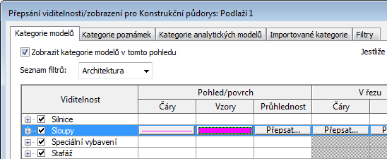

Většina přepsání viditelnosti a grafického zobrazení se provádí v dialogu Viditelnost/Zobrazení. U přepsání jednotlivých prvků existuje výjimka: přepsání se provádějí v dialogu Zobrazení prvků specifických pro pohled.
V dialogu Viditelnost/Zobrazení můžete zobrazit přepsání, které již byly u kategorie provedeny. Pokud bylo grafické zobrazení kategorie přepsáno, zobrazí buňka náhled zobrazení. Pokud u kategorii nebyly provedeny žádné přepsání, je buňka prázdná a prvek se zobrazí tak, jak je zadán v dialogu Styly objektu.
Příklad
Na následujícím obrázku kategorie Sloupy obsahuje přepisy pro čáry promítání/povrchu.
