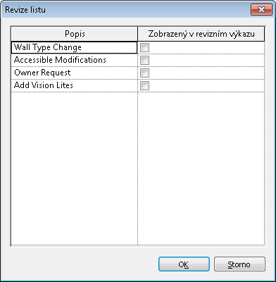

  4. Na paletě Vlastnosti klikněte v poli Revize listu na možnost Upravit.
    Dialog Revize na výkresu uvádí všechny revize zadané v dialogu Vydání/revize výkresu. Revize přiřazené v pohledech výkresu k obláčkům jsou již vybrány a jsou určeny pouze ke čtení.
  5. Vyberte možnost Zobrazeno v revizním výkazu pro každou revizi, kterou chcete zahrnout do revizního výkazu v tomto výkresu.
  6. Klikněte na tlačítko OK.
Revizní výkaz na výkresu se aktualizuje tak, aby obsahoval vybrané revize.
