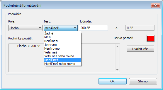

Příklad používá podmíněné formátování včetně nastavení podmínky tak, aby udávala, že plocha nedosahuje stanovené minimální velikosti plochy, nebo zda je do každé místnosti v modelu dodáváno správné množství vzduchu.
  1. V Prohlížeči projektu vyberte příslušný název výkazu.
  2. Na paletě Vlastnosti klikněte v části Formátování na možnost Upravit.
  3. V části Pole vyberte pole, které chcete zformátovat.
    Poznámka: Ujistěte se, že jste v tomto dialogu vybrali pole k zformátování. Při výběru nového pole v dialogu Podmíněné formátování neurčujete novou podmínku, ale přidáváte další podmínku k poli, které jste vybrali v kroku 3.
  4. Klikněte na položku Podmíněný formát.
    Otevře se dialog Podmíněné formátování.
  5. V části Pole se zobrazí pole, které jste vybrali v kroku 3.
    Rozevírací seznam Pole obsahuje seznam polí, které jsou ve výkazu.
  6. U položky Test klikněte na rozevírací seznam, abyste vybrali pravidlo formátování.
  7. Určete podmíněné hodnoty.
    Pro každou podmínku kromě podmínek Mezi a Ne mezi se hodnotová pole zobrazí jako jednoduchá pole.
  8. U položky Barva pozadí klikněte na vzorník barev.
    Zobrazí se dialog Výběr barvy.
  9. Určete barvu pozadí pro buňku a klikněte na tlačítko OK.
  10. Chcete-li volitelně použít další podmínky u pole stanoveného v kroku 3, vyberte rozevírací seznam Pole. Poté vyberte příslušné pravidlo u položky Test. Tato nová podmínka se použije u pole (řádku).
    V části Podmínky použití jsou zobrazeny stanovené podmínky. Jestliže chcete začít znova a přidat nové podmínky, vymažte stanovené podmínky stisknutím tlačítka Zrušit vše.
  11. Ve výkazu se při splnění podmínek zobrazí u ovlivněných buněk barevné pozadí.
