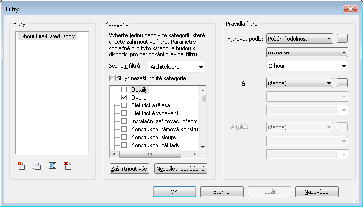

  1. Klikněte na kartu Pohledpanel Grafika (Filtry).
  2. V dialogu Filtry klikněte na tlačítko (Nový) a zadejte název filtru.
    Chcete-li vytvořit filtr na základě existujícího filtru, vyberte existující filtr a klikněte na možnost Upravit. V dialogu Filtry klikněte na tlačítko (Duplikovat). V seznamu Filtry se zobrazí nový výchozí název filtru. Vyberte jej a klikněte na tlačítko (Přejmenovat), chcete-li jej přejmenovat.
  3. Pod položkou Kategorie klikněte na jednu či více kategorií, které chcete zahrnout ve filtru.
    Kategorie, které vyberete, určují parametry dostupné v seznamech Filtrovat podle. Zobrazené parametry jsou pro všechny vybrané kategorie společné.
    Tip: Pomocí seznamu Filtrovat podle můžete zobrazit kategorie, které se vztahují k vybraným disciplínám. Pokud upravujete nebo duplikujete filtr, můžete nezaškrtnuté kategorie skrýt.
    Příklad: Chcete-li vytvořit filtr, aby se zobrazily pouze dveře s dvouhodinovou požární odolností, vyberte kategorii Dveře. Pokud byste chtěli vytvořit filtr zobrazující dveře a stěny s dvouhodinovou požární odolností, vyberte kategorie Dveře a Stěny.
  4. Ze seznamu Filtrovat podle vyberte parametr, podle kterého chcete filtrovat (například požární odolnost).
    Pokud se parametr, podle kterého chcete filtrovat, v seznamu nenachází, klikněte na tlačítko a zobrazte další parametry nebo vytvořte vlastní parametr (například NIC [není ve smlouvě]).
    Chcete-li vytvořit vlastní parametr, v dialogu Parametry projektu klikněte na tlačítko Přidat a postupujte podle pokynů v části Vytvoření parametrů projektu.
  5. Vyberte operátor filtru (například: rovná se).
  6. Zadejte hodnotu filtru, nebo vyberte hodnotu ze seznamu (k dispozici u některých typů parametrů).
    Poznámka: Pokud vyberete operátor Rovná se, musí se zadaná hodnota shodovat s vyhledávanou hodnotou. Při hledání se rozlišují malá a velká písmena.
  7. Podle potřeby zadejte další kritéria filtru. Můžete přidat až tři další kritéria. Pokud zadáte více kritérií filtru, je prvek vybrán, pokud splňuje všechna kritéria.
  8. Po skončení vytváření kritérií filtru klikněte na tlačítko OK.
