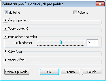

  2. Na kreslicí ploše klikněte pravým tlačítkem myši na prvek, který chcete přepsat, a klikněte na příkaz Přepsat zobrazení v pohledu a na možnost Podle prvku.
    Otevře se dialog Zobrazení prvku specifického pro pohled a v něm se zobrazí aktuální nastavení viditelnosti a grafického zobrazení prvku. Možná bude třeba rozbalit kategorie, aby se zobrazily podrobnosti nastavení.
  3. V dialogu Zobrazení prvku specifického pro pohled proveďte požadované úpravy.
    Poznámka: U prvků poznámek, importu a podrobností se zobrazují pouze příslušné možnosti přepsání.
    • Viditelné: zobrazí nebo skryje prvek v pohledu.
    • Půltón: smíchá barvu čáry prvku s barvou pozadí pohledu. Pokud je tato možnost vybrána, jsou všechna zobrazení čar (včetně vzorů výplně) a výplně těles nakreslena v půltónech. Půltóny nemají žádný efekt na barvu materiálu ve stínovaných pohledech.
    • Čáry v pohledu: slouží k úpravě tloušťky, barvy a vzoru čáry.
    • Vzory povrchu: slouží k úpravě viditelnosti, barvy a vzoru.
    • Průhlednost povrchu: Zobrazí u prvku pouze čáry a nikoli povrchy. Pomocí jezdce Průhlednost lze nastavit procento průhlednost povrchu.
    • Čáry v řezu: slouží k úpravě tloušťky, barvy a vzoru čáry.
    • Vzory řezu: slouží k úpravě viditelnosti, barvy a vzoru.
    Po úpravě výše uvedených nastavení můžete kliknutím na tlačítko Použít ponechat dialog Zobrazení prvku specifického pro pohled otevřeno a ihned si ověřit, jak se změna projeví u modelu.
  4. Po skončení klikněte na tlačítko OK.
