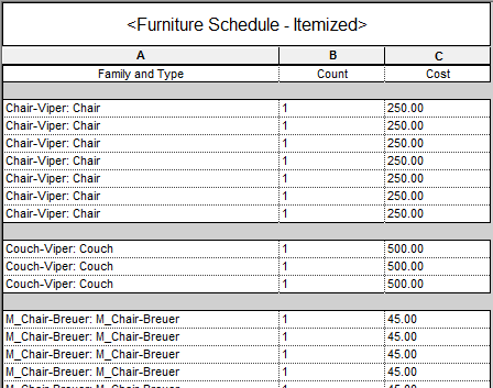

Zobrazit každou instanci
Chcete-li v rozpisu uvést každou instanci rodiny a typu ve výkazu, na kartě Seřazení/Seskupování dialogu Vlastnosti tabulky proveďte následující nastavení:

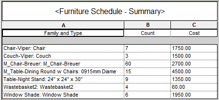

Souhrnný výkaz
Chcete-li vytvořit přehled rodin a typů ve výkazu (s vyloučením samostatných čar pro jednotlivé položky), na kartě Seřazení/Seskupování dialogu Vlastnosti tabulky proveďte následující nastavení:
