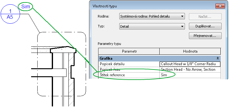

  1. V nadřazeném pohledu vyberte bublinu detailu.
  2. Na paletě Vlastnosti klikněte na možnost (Upravit typ).
  3. V dialogu Vlastnosti typu zadejte v části Referenční štítek požadovaný text.
  4. Kliknutím na tlačítko OK uložte změny.
    Poznámka: Popisek reference je vlastností pohledu, na který odkazujete, není vlastností této instance bubliny. Proto všechny odkazy, které odkazují na tento pohled, zobrazí stejný popisek.
Způsob zobrazení referenčního štítku v popisku pohledu můžete změnit, nebo můžete do záhlaví detailu přidat čísla odkazujícího detailu či výkresu. To provedete tak, že vytvoříte rodinu záhlaví detailu a přidáte štítky, které používají tyto parametry.
