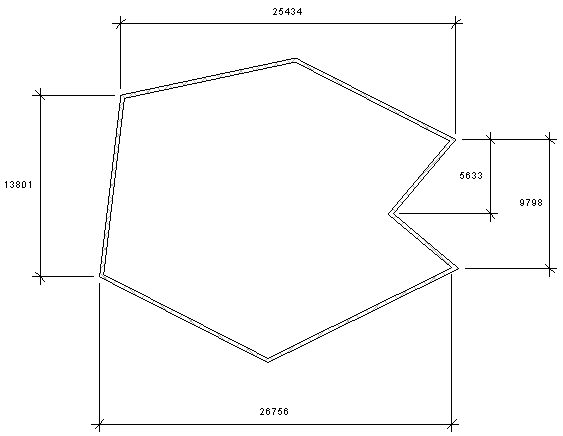

Lineární kóty se umisťují mezi vybrané body. Kóty jsou zarovnány s horizontální nebo vertikální osou pohledu.
Vybrané body jsou koncové body prvků nebo průsečíky referencí (například spojení dvou stěn).
Při umísťování lineárních kót můžete jako reference použít koncové body oblouku.
Délkové a výškové kóty jsou dostupné pouze v prostředí projektu. Nelze je vytvořit v Editoru rodin.
Následující obrázek znázorňuje délkové a výškové kóty na budově nepravidelného tvaru.
