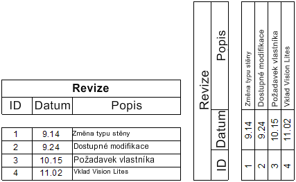

Otočení revizního výkazu
Můžete určit umístění a vzhled revizních výkazů.
Revizní výkaz je možné v rohovém razítku otočit o 90° ve směru a proti směru hodinových ručiček. Chcete-li otočit revizní výkaz, změňte rodinu rohových razítek. Revizní výkaz není možné otočit na jednom výkresu v projektu.
Horizontální revizní výkaz (vlevo) a otočený revizní výkaz (vpravo)
  1. Otevřete rohové razítko k úpravám.
  2. Na kreslicí ploše vyberte revizní výkaz rohového razítka.
    Na stavovém řádku se zobrazuje Zobrazení tabulky : Zobrazení tabulky : Revizní výkaz.
  3. Na panelu Možnosti vyberte pro možnost Otočení na výkresu požadovanou možnost otočení.
  4. Je-li potřeba, přemístěte otočený revizní výkaz v rohovém razítku.
  5. (Volitelné) Definujte pevnou výšku pro revizní výkaz.
    Definováním pevné výšky se zajistí, že revizní výška nepřesáhne hranice výkresu.
  6. Chcete-li rohové razítko uložit, klikněte na panelu nástrojů Rychlý přístup na tlačítko (Uložit).
  7. Načtěte rohové razítko do projektu.
