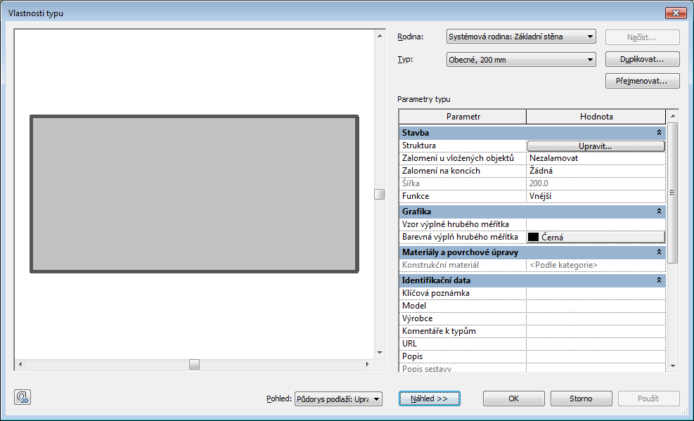

Dialog Vlastnosti typu obsahuje okno náhledu, v němž se zobrazuje obrázek typu rodiny.
Zobrazení náhledu typu rodiny
  1. Na kreslicí ploše vyberte prvek patřící k požadovanému typu.
  2. Na paletě Vlastnosti klikněte na možnost (Upravit typ).
    Zobrazí se dialog Vlastnosti typu.
  3. Chcete-li zobrazit nebo skrýt náhled typu rodiny, klikněte na tlačítko Náhled v dolní části dialogu.
    Obrázek náhledu se aktualizuje v závislosti na změně parametrů typu.
  4. Chcete-li řídit vzhled obrázku náhledu, proveďte jednu z následujících akcí:
    • Ze seznamu Pohled vyberte název pohledu, abyste viděli, jak se tento typ prvku zobrazí v jiném pohledu.
    • Pomocí posuvníků můžete obrázek v okně náhledu posunout nahoru, dolů, doleva nebo doprava.
    • Použijte navigační nástroj SteeringWheels. Jestliže zobrazujete náhled 3D pohledu prvku, můžete použít také nástroj ViewCube.
Zde je uveden příklad dialogu Vlastnosti typu pro typ stěny se zobrazeným panelem Náhled.
