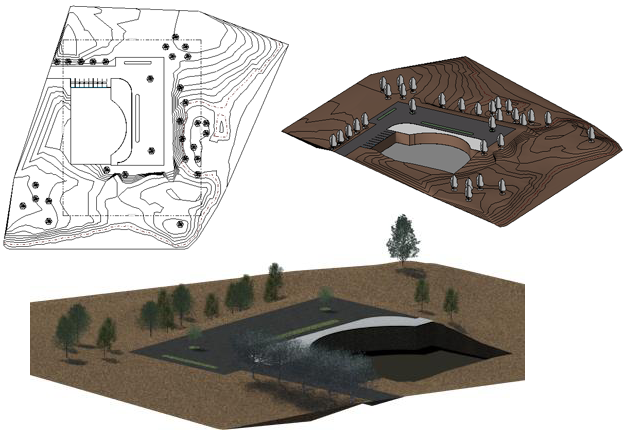

Načrtněte terén a poté přidejte hranice pozemku, desku a komponenty parkoviště a pozemku.
Poté lze vytvořit 3D pohled návrhu pozemku nebo jej rendrovat k dosažení realističtější prezentace.
