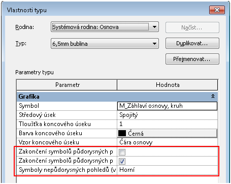

Zobrazení nebo skrytí bublin osnovy pomocí vlastností typu
- Otevřete pohled, ve kterém jsou zobrazeny čáry osnovy.
- Vyberte čáru osnovy a klikněte na kartu Upravit | Osnovy
panel Vlastnosti
(Vlastnosti typu).
- V dialogu Vlastnosti typu proveďte některou z následujících akcí:
- Chcete-li zobrazit bubliny osnovy v počátečním bodu čar osnovy v půdorysném pohledu, vyberte položku Symboly půdorysného pohledu – konec 1.
- Chcete-li zobrazit bubliny osnovy v koncovém bodu čar osnovy v půdorysném pohledu, vyberte položku Symboly půdorysného pohledu – konec 2.
- V jiných než půdorysných pohledech (například v bokorysných pohledech a pohledech řezu) vyznačte, kde mají být bubliny osnovy zobrazeny. U položky Symboly nepůdorysného pohledu (Výchozí) vyberte možnost Nahoře, Dole, Obojí (nahoře i dole) nebo Žádné.
- Klikněte na tlačítko OK.
Aplikace Revit aktualizuje všechny čáry osnovy tohoto typu ve všech pohledech.
