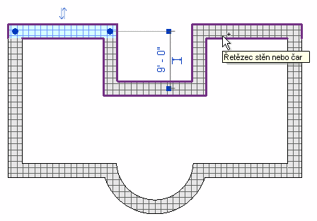

Pokud řetězec tvoří uzavřenou smyčku, jsou prvky, které mají být zvýrazněny pro výběr částečného řetězce, určeny polohou kurzoru při zvýraznění posledního požadovaného prvku. Jak je znázorněno na následujícím rozvržení stěn, umístíte-li kurzor v blízkosti levého koncového bodu pravé horní stěny, bude částečný řetězec obsahovat stěny podél horní části rozvržení. Pokud umístíte kurzor na pravou stranu dané stěny, budou v částečném řetězci zahrnuty stěny na obou stranách a také podél spodní části.
Zvýrazněný částečný řetězec s kurzorem umístěným u levého koncového bodu poslední stěny v řetězci
Zvýrazněný částečný řetězec s kurzorem umístěným u pravého koncového bodu poslední stěny v řetězci
