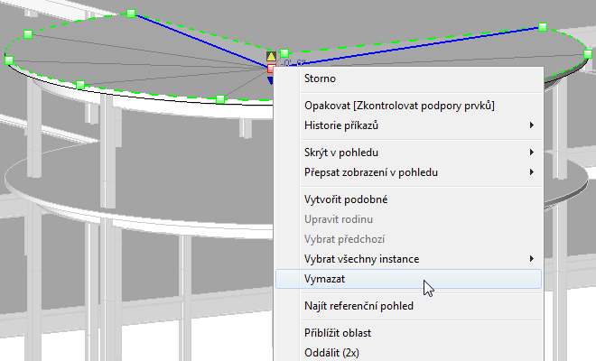

Když odstraníte prvek úprav tvaru, podlaží se odpovídajícím způsobem přizpůsobí své geometrii.
Odstranění prvků úpravy tvaru
- Vyberte upravenou podlahu.
- Klikněte na kartu Upravit | Podlahy
panel Úpravy tvaru
Upravit dílčí prvky.
- Kliknutím vyberte prvek pro úpravy tvaru.
- Stiskněte tlačítko Odstranit nebo klikněte pravým tlačítkem na prvek a zvolte možnost Odstranit.
