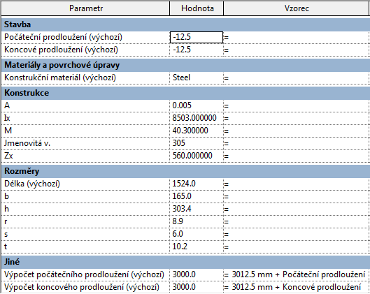

  4. Klikněte na kartu Upravitpanel Vlastnosti (Typy rodin).
  5. V dialogu Typ rodiny zkontrolujte, zda jsou obsaženy následující parametry:
    • pod položkou Stavba parametr Počáteční prodloužení,
    • pod položkou Stavba parametr Koncové prodloužení,
    • pod položkou Další parametr Výpočet počátečního protažení se vzorcem obsahujícím parametr Počáteční prodloužení,
    • pod položkou Další parametr Výpočet koncového prodloužení se vzorcem obsahujícím parametr Koncové prodloužení.
    Pokud nejsou tyto podmínky splněny, rodina nesmí být aktualizována.
  6. Vyberte všechny čtyři parametry uvedené v předchozím kroku a klikněte na tlačítko Odstranit. Jakmile jsou parametry odstraněny, kliknutím na tlačítko OK zavřete dialog Typ rodiny.

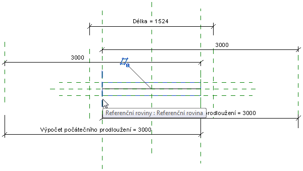

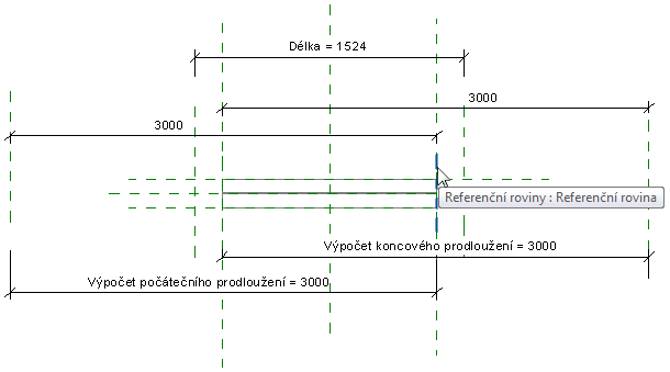

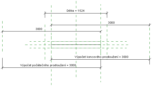

  7. V pohledu Ref. Pro pohled podlaží vyberte nepojmenovanou referenční rovinu úplně vlevo od tažení a stiskněte klávesu Delete. Pod odstraněnou referencí se ihned zobrazí jiná referenční čára. Ponechte ji na místě.
  8. Opakujte proces v kroku 7 a odstraňte referenční čáru vpravo od tažení.

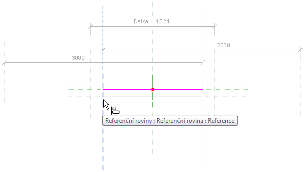

  14. Vyberte referenční rovinu Člen vlevo.
  15. Vyberte levou stranu trajektorie.
  16. Zamkněte toto zarovnání.
  17. Opakujte kroky 14-16 pomocí referenční roviny Člen vpravo a pravé strany trajektorie.

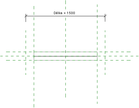

  26. Vyberte nepojmenovanou referenční rovinu zcela vlevo a stiskněte klávesu Delete.
  27. Vyberte nepojmenovanou referenční rovinu zcela vpravo a stiskněte klávesu Delete. Rodina je nyní aktualizovaná.
