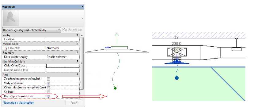

V některých případech mohou být vyústky klimatizace umístěny tak, že spojka nebude uvnitř prostoru. K určení prostoru, ve kterém se vyústka klimatizace nachází, se jako vyhledávací bod použije bod výpočtu místnosti. Můžete
upravit rodinu vyústky klimatizace a povolit možnost Bod výpočtu místnosti a potom přesunout umístění bodu výpočtu, aby se nacházel uvnitř prostoru. V Editoru rodin na paletě Vlastnosti místnosti povolte možnost Bod výpočtu místnosti. Upravte umístění bodu výpočtu místnosti, aby se nacházel uvnitř prostoru.
Protože bod výpočtu místnosti určuje, ve kterém prostoru se vyústka klimatizace nachází, promítne se také do výkazů. Pokud například zahrnete sloupec ve výkazu s daty prostoru, jako je název a číslo, použije se prostor určený bodem výpočtu místnosti.
