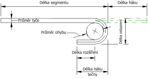

Otevřete dialog kliknutím na tlačítko Úprava délky háku v části Vlastnosti typu výztuže. Můžete najít schémata těchto parametrů na obrázku níže pod následující tabulkou.

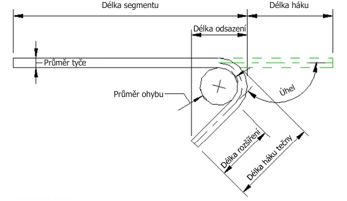

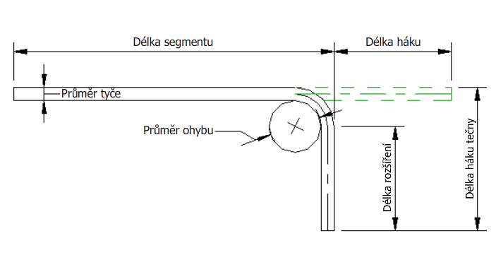

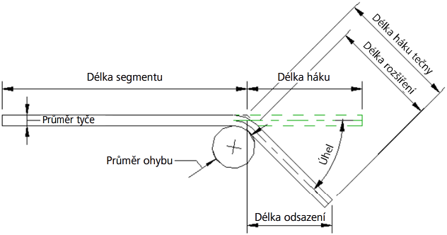

Následující obrázky znázorňují parametry, které definují hák výztuže.
Hák 45°
Hák 90°
Hák 135°
Hák 180°
