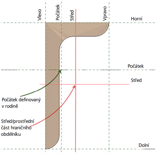

V některých případech nelze rodinu počátků prvku rámové konstrukce zarovnat podle středu ohraničujícího kvádru prvku.
Následující obrázek ukazuje rozdíl mezi počátkem geometrie rodiny a středem hraničního obdélníku.
