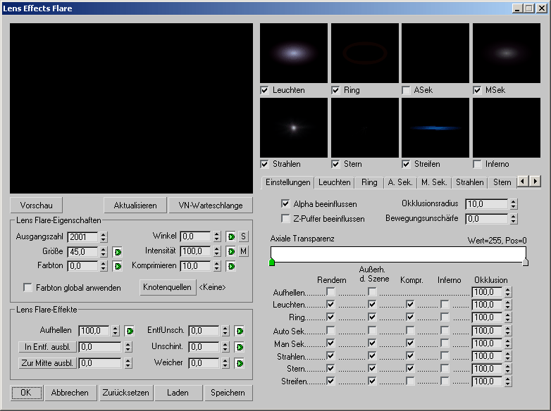

Benutzeroberfläche
[Bereich "Vorschau"]
Das große schwarze Fenster oben links ist das Hauptvorschaufenster. Rechts von diesem Fenster sind kleinere Fenster für jeden Teil des Blendeffekts angeordnet. Sie können jederzeit eine neue Vorschau erstellen, indem Sie auf die Schaltfläche "Vorschau" unter dem Hauptvorschaufenster klicken.
Es gibt neun Vorschaufenster für Lens Effects Flare. Das Hauptvorschaufenster oben links im Dialogfeld "Lens Effects Flare" zeigt die vollständige Szene. Die acht kleineren Vorschaufenster oben rechts zeigen die einzelnen Teile des Linsenblendeffekts. Unter jedem kleinen Vorschaufenster befindet sich ein Kontrollkästchen, mit dem der Flare-Effekt aktiviert werden kann.
Möglicherweise erscheinen einzelne Teile des Linsenblendeffekts in den kleineren Vorschaufenstern nicht so hell wie im Hauptvorschaufenster. Das liegt daran, dass die Helligkeit eines Linsenblendeffekts im Hauptvorschaufenster eine Kombination der Helligkeit der Einzeleffekte ist, die natürlich stärker ist als die einzelnen Teileffekte.
Alle Vorschaufenster basieren auf Multithreading, um die Geschwindigkeit beim Neuzeichnen zu erhöhen und Multiprozessorsysteme effizient zu nutzen. Wenn Sie an den Lens Flare-Eigenschaften eine Anpassung vornehmen, werden die aktiven Vorschaufenster automatisch aktualisiert. Eine weiße Linie am unteren Rand des Hauptvorschaufensters gibt an, dass es aktualisiert wird.

Bereich "Lens Flare-Eigenschaften"
In diesem Bereich geben Sie globale Einstellungen für den Blendeffekt an, wie Quelle, Größe, Ausgangszahl oder Rotation.
Ausgangszahl
Gibt dem Zufallsgenerator in Lens Effects einen anderen Anfangspunkt, wodurch leicht unterschiedliche Linsenblendeffekte erstellt werden, ohne dass Einstellungen geändert werden. Durch die Verwendung von "Ausgangszahl" wird ein unterschiedlicher Linsenblendeffekt gewährleistet, selbst wenn die Unterschiede sehr klein sind. Wenn Sie zum Beispiel einen Strahleneffekt für den Linsenblendeffekt einrichten, erzielen Sie leicht unterschiedliche Strahlen im Linsenblendeffekt, wenn Sie den Wert für "Ausgangszahl" ändern.
Größe
Beeinflusst die Größe des gesamten Linsenblendeffekts. Dieser Wert ist ein Prozentwert der Größe des gerenderten Frames. Vorgabe = 45.

Registerkarten für Flare-Parameter
Hier können Sie das Lens Flare erstellen und steuern. Jede der neun Registerkarten enthält die Steuerelemente für einen bestimmten Aspekt des Linsenblendeffekts.
Warning: Wenn Sie Lens Effects-Parameter animieren, werden Zeiger zur eigentlichen Szene erstellt; die Lens Effects-Animation geht also verloren, wenn Sie die Video-Nachbearbeitungswarteschlange in einer VPX-Datei speichern. Wenn Sie die Animation erhalten möchten, müssen Sie die Video-Nachbearbeitungsdaten zusammen mit der Lens Effects-Animation in der .MAX-Datei speichern.
Ein Blendeffekt besteht aus acht Grundteilen. Jeder Teil eines Blendeffekts wird auf einer eigenen Registerkarte im Dialogfeld "Lens Effects Flare" eingestellt. Jeder Teil des Linsenblendeffekts kann einzeln aktiviert und deaktiviert werden, sodass verschiedene Effekte entstehen.
Einstellungen: Auf dieser Registerkarte können Sie steuern, welche Teile eines Linsenblendeffekts aktiv sind und wie sie das Gesamtbild beeinflussen.
