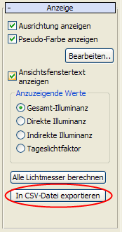

  1. Wählen Sie im Ansichtsfenster "Camera01" das Lichtmesser-Helferobjekt.
  2. Öffnen Sie die Modifikatorgruppe Rollout "Anzeige", und klicken Sie auf "In CSV-Datei exportieren".
  3. Geben Sie im Dialogfeld "Lichtmesser-Ausgabe in CSV-Datei speichern" my_arena.csv als Dateinamen ein, und klicken Sie dann auf "Speichern".
    Anmerkung: Eine vorbereitete CSV-Datei, arena.csv, wurde ebenfalls im \export-Ordner gespeichert.
    3ds Max speichert die vom Lichtmesserobjekt generierten Daten im CSV-Format im \export-Ordner Ihres Projektverzeichnisses.
  4. Navigieren Sie zum export-Ordner, und öffnen Sie die gerade gespeicherte Datei.

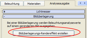

  1. Ziehen Sie den Zeitschieber auf Frame 7. Wählen Sie aus dem Hauptmenü "Beleuchtungsanalyse" "Beleuchtungsanalyseassistent", um das Dialogfeld "Beleuchtungsanalyseassistent" zu öffnen.
  2. Wechseln Sie, falls noch nicht geschehen, zur Registerkarte "Analyseausgabe", und klicken Sie auf dem Rollout "Bildüberlagerung" auf "Bildüberlagerungs-Rendereffekt erstellen".

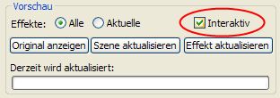

  4. Aktivieren Sie im Rollout "Effekte" Bereich "Vorschau" die Option "Interaktiv".
    3ds Max rendert die Szene.

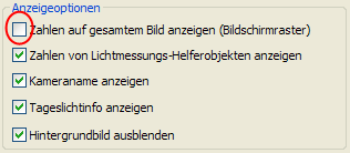

  1. Deaktivieren Sie im Dialogfeld "Umgebung und Effekte" Rollout "Parameter" Gruppe "Anzeigeoptionen" die Option "Zahlen auf gesamtem Bild anzeigen (Bildschirmraster)".
    Nun werden nur die Luminanzwerte angezeigt, die von den Sampling-Punkten des Lichtmessers erstellt wurden, den Sie für die Tennisplatzoberfläche erstellt haben.
    Das Rendering wird sofort nach der Durchführung der Einstellung aktualisiert, weil Sie auf dem Rollout "Effekte" Bereich "Vorschau" die Option "Interaktiv" aktiviert haben.

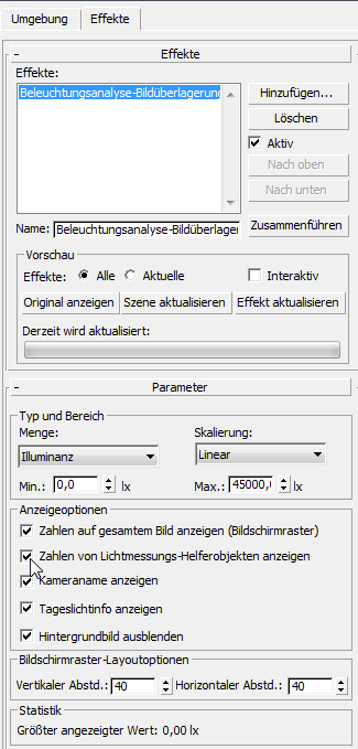

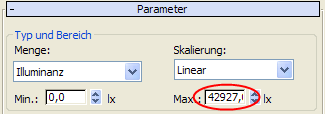

  2. Ändern Sie im Dialogfeld "Umgebung und Effekte" Gruppe "Effekte" Rollout "Parameter" Gruppe "Typ und Bereich" den Höchstwert auf 42927.0, und drücken Sie dann die -TASTE.
    Indem Sie den maximalen Bereich verringern, werden die Sampling-Werte in ihrem vollständigen farbcodierten Bereich angezeigt, von Blau (niedrige Luminanz) bis Rot (hohe Luminanz). Dies ist am deutlichsten in der Nähe der Fenster zu erkennen.
  3. Deaktivieren Sie in der Gruppe "Anzeigeoptionen" die Option "Hintergrundbild ausblenden".
    Die Szene zeigt die tatsächliche Lichtintensität des gerenderten Bilds. Dies erschwert jedoch das Lesen der Lichtmesserdaten.
  4. Aktivieren Sie wieder die Option "Hintergrundbild ausblenden".
  5. Deaktivieren Sie in der Gruppe "Anzeigeoptionen" die Option "Zahlen von Lichtmessungs-Helferobjekten anzeigen" und aktivieren Sie die Option "Zahlen auf gesamtem Bild anzeigen (Bildschirmraster)".
    Die Lichtmesser-Luminanzdaten werden nun von 2D-Punkten auf der Bildoberfläche abgetastet. Sie können die Dichte der Sampling-Punkte auf der Oberflächenebene festlegen.
    Die Überlagerung zeigt die Lichtmesserdaten, die in einem 40 x 40-Raster angeordnet sind
  6. Ändern Sie in der Gruppe "Bildschirmraster-Layoutoptionen" die Werte "Vertikaler Abstand" und "Horizontaler Abstand", um festzustellen, wie sich dies auf die Überlagerung auswirkt.
    Durch Erhöhen des Abstands verringert sich die Dichte des Rasters.

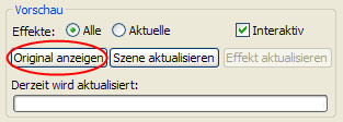

  7. Klicken Sie auf dem Rollout "Effekte" Gruppe "Vorschau" auf "Original anzeigen", um die Szene ohne die Beleuchtungsdaten anzuzeigen. Klicken Sie auf "Effekte zeigen", um die Daten erneut anzuzeigen.
