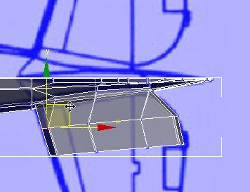

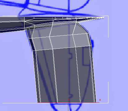

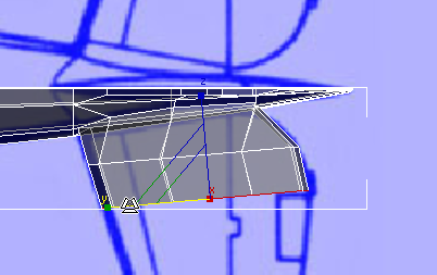

  1. Klicken Sie auf (Extrudieren) und ziehen dann mit der Maus, um das Leitwerk bis zum Trimmruder (die rechteckige Klappe) zu extrudieren. Arbeiten Sie im Ansichtsfenster "Vorn", aber beobachten Sie das Ansichtsfenster "Oben".

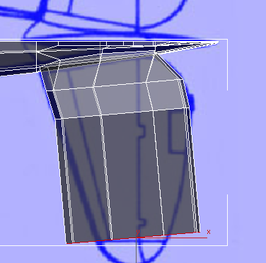

  2. Verschieben und skalieren Sie die Flächen im Ansichtsfenster "Oben" an ihrer lokalen Y-Achse, so dass sie der Blaupause entsprechen.
  3. Klicken Sie auf (Scheitelpunkt) und verschieben Sie anschließend die Scheitelpunkte an der Vorderkante des Leitwerks im Ansichtsfenster "Oben", so dass sie der Blaupause entsprechen.
    Tipp: Dieser Schritt lässt sich am einfachsten durchführen, wenn Sie das Transformationskoordinatensystem wieder auf "Ansicht" einstellen.

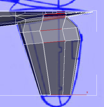

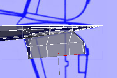

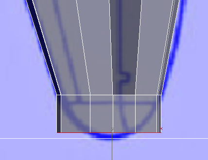

  4. Wechseln Sie zurück zur Ebene (Polygon) und extrudieren Sie das Leitwerk erneut, dieses Mal fast bis zur Spitze.
  5. Klicken Sie in der Multifunktionsleiste Gruppe "Ausrichten" auf (X ausrichten).
  6. Verschieben und skalieren Sie die Flächen im Ansichtsfenster "Oben" an ihrer lokalen Y-Achse, so dass sie der Blaupause entsprechen.

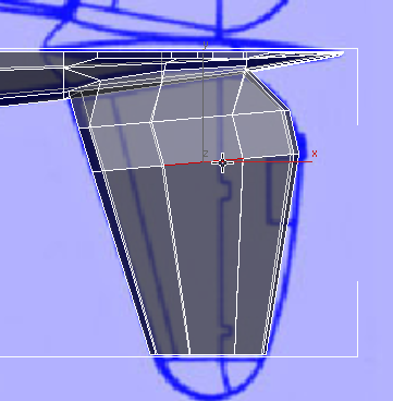

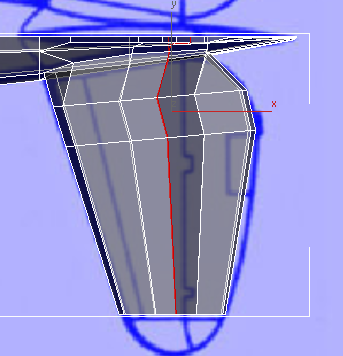

  7. Um die Spitze des Leitwerks zu formen, benötigen Sie eine etwas detailliertere Geometrie.
    Wechseln Sie zur Unterobjektebene (Kante). Wählen Sie eine der Längskanten der breitesten Flächen des Leitwerks aus.
  8. Klicken Sie in der Multifunktionsleiste Gruppe "Auswahl ändern" auf (Ring).
  9. Klicken Sie in der Multifunktionsleiste Gruppe "Schleifen" auf (Verbinden).
    Nun verfügt die Spitze des Leitwerks über sieben Scheitelpunktpaare, die Ihnen bei der Ausgestaltung der Form helfen werden.
Fertig stellen der Höhenleitwerke:

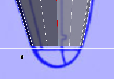

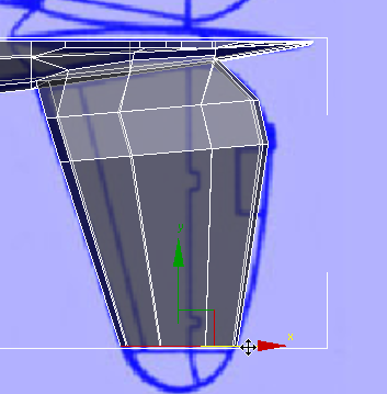

  1. Vergrößern Sie im Ansichtsfenster "Oben" den Bereich um die Spitze und schwenken Sie, so dass Sie die Geometrie und die Blaupause gut sehen können.
  2. Kehren Sie zur Unterobjektebene (Polygon) zurück und extrudieren Sie die Flächen erneut bis fast zum Ende des Leitwerks in der Blaupause.

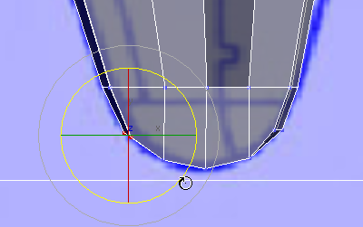

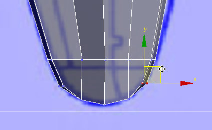

  3. Wechseln Sie zur Unterobjektebene (Scheitelpunkt) und verwenden Sie die Bereichsauswahl, um die Scheitelpunkte so zu verschieben, dass sie mit der Rundung der Spitze des Leitwerks übereinstimmen.
    Tipp: Verschieben Sie die dicht beieinander liegenden Scheitelpunkte an der vorderen und hinteren Kante als Paare (zählt man die Scheitelpunkte oben und unten, sind es genau genommen jeweils vier), und passen Sie diese im nächsten Schritt weiter an.

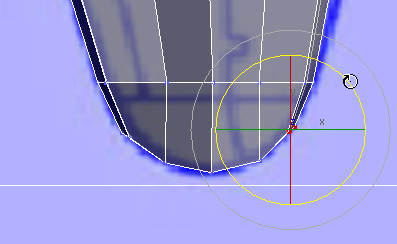

  4. Verwenden Sie für die dicht beieinander liegenden Scheitelpunkte an der vorderen und hinteren Kante der Leitwerksspitze die Bereichsauswahl, um die Scheitelpunktpaare zu drehen, so dass sie der Rundung entsprechen.
