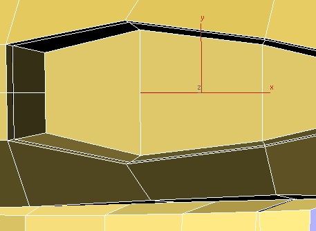

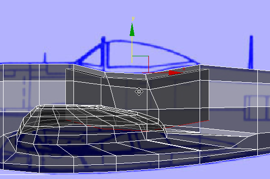

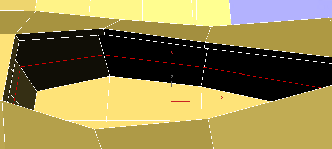

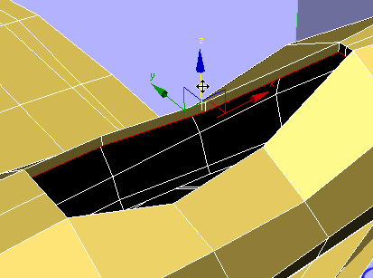

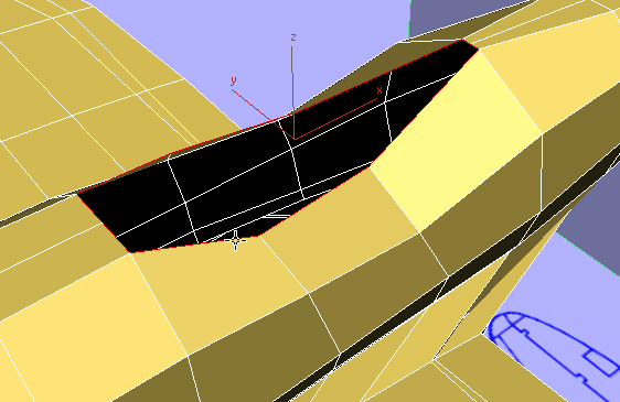

  4. Klicken Sie in der Multifunktionsleiste Gruppe "Polygon-Modellierung" auf (Rand).
  5. Klicken Sie auf den Rand des Cockpits, um alle Randkanten auszuwählen.

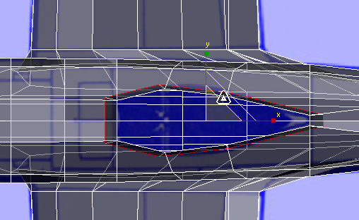

  6. Verschieben Sie den Rand bei gedrückter -TASTE nach unten, um ihn zu klonen und dem Cockpit eine Umrandung zu verleihen.
  7. Drücken Sie die Tastenkombination +X, um den Röntgen-Modus wieder zu aktivieren.
  8. Skalieren Sie den neuen Rand im Ansichtsfenster "Oben" gleichmäßig bei gedrückter -TASTE, sodass das Innere des Cockpits breiter als die Umrandung wird.
    Beobachten Sie alle vier Ansichtsfenster, während Sie diesen Vorgang durchführen: Wir möchten nicht, dass sich die Seiten des Cockpitinneren über die Außenseite des Rumpfs hinaus erstrecken!

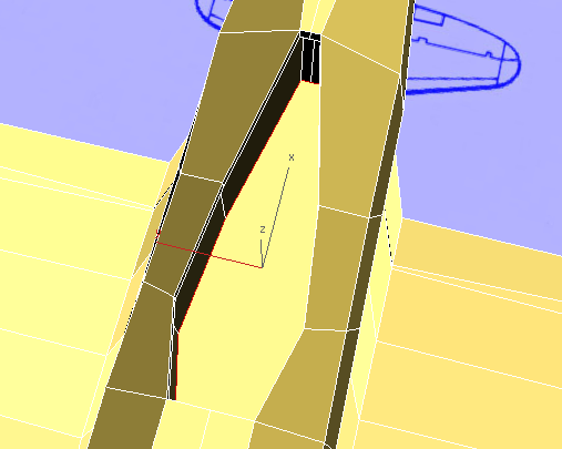

  9. Verschieben Sie den Cockpitrand im Ansichtsfenster "Vorn" bei gedrückter -TASTE nach unten, bis er sich unmittelbar oberhalb der Flügelebene befindet.
  10. Klicken Sie in der Multifunktionsleiste Gruppe "Ausrichten" auf (Y ausrichten), um die neue Umrandung horizontal auszurichten.

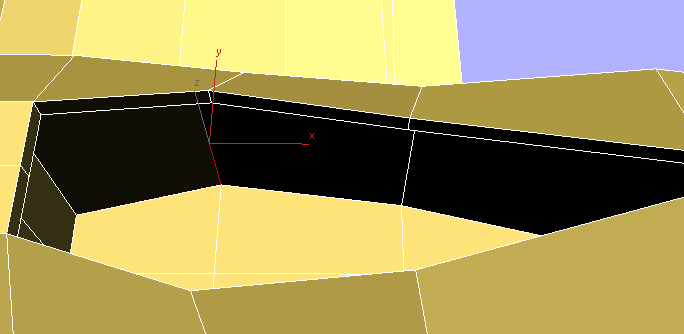

Hinzufügen des Cockpitbodens:

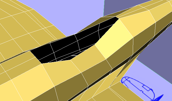

  1. Drücken Sie die Tastenkombination +X, um den Röntgen-Modus zu deaktivieren.
  2. Zoomen und schwenken Sie das Ansichtsfenster "Perspektive", damit Sie den Großteil der Öffnung am Cockpitboden sehen können.
    Der Boden des Cockpits ist noch immer ein offenes Loch.

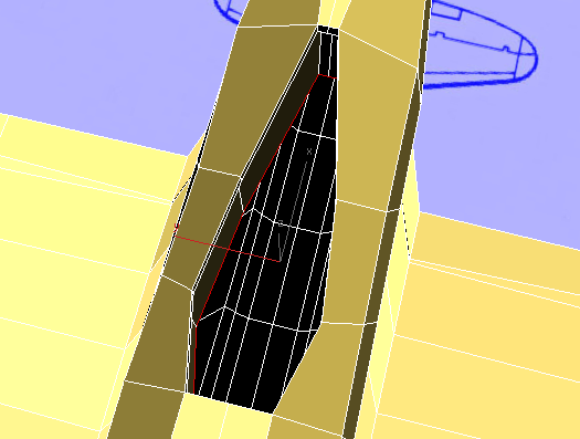

  3. Klicken Sie in der Multifunktionsleiste Gruppe "Geometrie (Alle)" auf (Polygon verschließen).
    3ds Max erstellt ein Polygon zum Verschließen des offenen Rands.
  4. Zoomen, schwenken und umkreisen Sie das Ansichtsfenster "Perspektive", so dass Sie den gesamten Boden des Cockpits sehen können.
    Das soeben erstellte Polygon ist sehr groß und verfügt über viele Seiten – Sie müssen es in viereckige Polygone unterteilen.

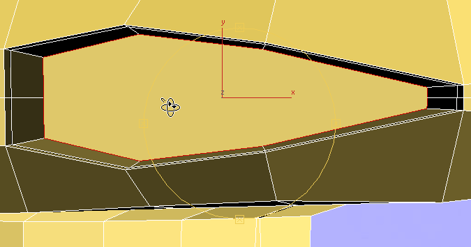

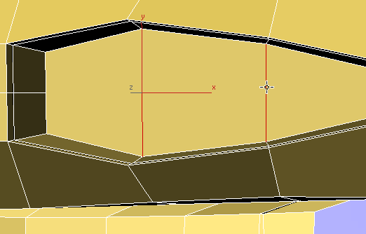

  5. Klicken Sie in der Multifunktionsleiste Gruppe "Polygon-Modellierung" auf (Scheitelpunkt).
  6. Zwei der seitlichen Kantenschleifen wurden zuvor durch das Loch im Cockpit unterbrochen. Jetzt werden sie durch das große Polygon unterbrochen, das den Cockpitboden darstellt. Um dieses Problem zu beheben, klicken Sie bzw. klicken Sie bei gedrückter -TASTE, um die beiden Scheitelpunkte auszuwählen, an denen die vordere Kantenschleife am Cockpitboden endet. Wählen Sie anschließend auf der Multifunktionsleiste Rollout "Schleifen" die Option (Verbinden).
  7. Führen Sie denselben Vorgang für das hintere Paar von Kantenschleifenscheitelpunkten durch.

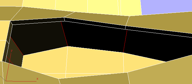

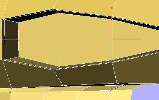

  8. Klicken Sie in der Multifunktionsleiste Gruppe "Polygon-Modellierung" auf (Kante).
  9. Klicken Sie in einen leeren Bereich des Ansichtsfensters, um die Auswahl aller automatisch ausgewählten Kanten aufzuheben. Klicken Sie dann bzw. halten Sie gedrückt, und klicken Sie, um die beiden gerade erstellten Kanten auszuwählen.
    Anmerkung: Selbst wenn die zwei Kanten automatisch ausgewählt werden, wenn Sie auf die Unterobjektebene "Kante" wechseln: Heben Sie die Auswahl auf und wählen Sie die Kanten dann explizit wieder aus – andernfalls werden die im nächsten Schritt standardmäßig erstellten Kanten ein zu komplexes Kantennetz formen, wenn Sie auf "Verbinden" klicken.
  10. Klicken Sie in der Multifunktionsleiste Rollout "Schleifen" auf (Verbinden).
  11. Zum Abschließen der Umwandlung des Cockpitbodens in Vierecke verwenden Sie auf der Multifunktionsleiste Gruppe "Bearbeiten" Hilfsmittel (Ausschneiden), um den Scheitelpunkt an der Vorderkante der Bodenebene mit dem in der Mitte der vorderen Schleife der Bodenebene zu verbinden. Verbinden Sie den Scheitelpunkt in der Mitte der hinteren Schleife der Bodenebene wieder mithilfe von "Ausschneiden" mit demjenigen in der Mitte der Hinterkante der Bodenebene des Cockpits.
    Jetzt sind alle Polygone, die das Innere des Cockpits bilden, viereckig und entsprechen dem allgemeinen Schema der Polygone der Außenfläche des Rumpfs.

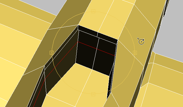

Hinzufügen des Beinbereichs zum Cockpit:

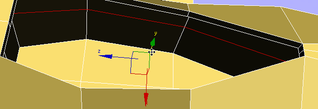

  1. Zoomen, schwenken und umkreisen Sie das Ansichtsfenster "Perspektive", so dass Sie das Cockpit aus einem etwas flacheren Winkel sehen.

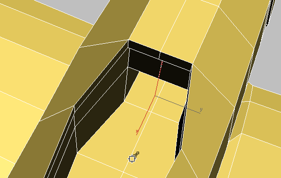

  2. Wählen Sie eine der vertikalen Kanten an der Seitenwand des Cockpits aus.
  3. Klicken Sie in der Multifunktionsleiste Gruppe "Auswahl ändern" auf (Ring).
    3ds Max wählt alle vertikalen Kanten in einem Ring um die Innenseite des Cockpits aus.
  4. Klicken Sie in der Multifunktionsleiste Gruppe "Schleifen" auf (Verbinden).
    3ds Max verbindet die Kanten mit einer neuen horizontalen Kantenschleife.
  5. Aktivieren Sie auf der Multifunktionsleiste Gruppe "Bearbeiten" die Option (Auf Kante beschränken).
  6. Verschieben Sie die neue Kantenschleife etwas nach oben.
    Tipp: Stellen Sie das Koordinatensystem auf "Lokal" um, bevor Sie die Kante verschieben.
  7. Aktivieren Sie auf der Multifunktionsleiste Gruppe "Bearbeiten" die Option (Auf Keine beschränken).

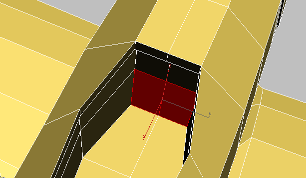

  8. Zoomen und umkreisen Sie das Ansichtsfenster "Perspektive", um die Polygone an der Vorderseite des Cockpitinneren zu sehen.

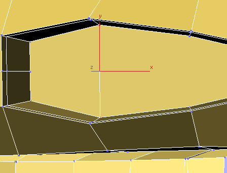

  9. Wechseln Sie zur Unterobjektebene (Polygon).
  10. Klicken Sie bzw. klicken Sie bei gedrückter -TASTE, um die beiden Polygone an der Unterseite der vorderen Wand des Cockpitinneren auszuwählen.
  11. Aktivieren Sie auf der Multifunktionsleiste Gruppe "Polygone" die Option (Extrudieren). Ziehen Sie, um die Polygone nach vorn zu extrudieren, so dass ein Beinbereich für den Piloten entsteht. (Auf den beiden Polygonen über dem Beinbereich, aber unterhalb der Cockpitumrandung würde sich die Instrumententafel befinden.)
  12. Verlassen Sie die Unterobjektebene (Polygon).
