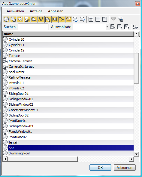

  1. Drücken Sie die Taste H, um das Dialogfeld "Aus Szene auswählen" zu öffnen. Klicken Sie auf das Objekt Meer, um es zu markieren, und klicken Sie dann auf "OK".

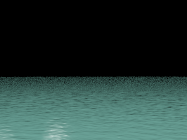

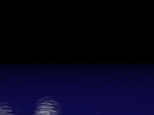

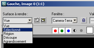

  3. Wählen Sie unter "Fenster für gerenderte Bilder" Dropdown-Liste "Zu rendernder Bereich" die Option "Ausgewählt", und klicken Sie anschließend auf "Rendern".
    Dieses Rendern kann eine Weile dauern, daher können Sie den Rendervorgang abbrechen, sobald Sie einen ersten Eindruck vom Ergebnis erhalten haben.
    Die Farbe des Meerwassers passt zu einer Tageslichtszene, jedoch nicht zur Nacht.

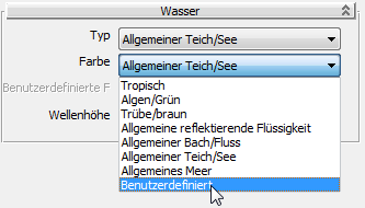

  7. Öffnen Sie im Rollout "Wasser" die Dropdown-Liste "Farbe", und wählen Sie "Benutzerdefiniert".
  8. Klicken Sie auf das Muster "Benutzerdefinierte Farbe", und wählen Sie in der geöffneten Farbauswahl eine dunkelblaue Farbe: Rot=0,005, Grün=0,025, Blau=0,1.
  9. Rendern Sie das Meer erneut. Sie können den Rendervorgang abbrechen, sobald Sie einen Eindruck von dem Ergebnis erhalten haben.
  10. Wählen Sie in der Dropdown-Liste "Zu rendernder Bereich" die Option "Ansicht", so dass beim nächsten Rendern die gesamte Szene eingeschlossen wird.

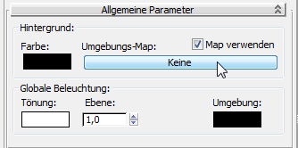

  1. Wählen Sie im Menü "Rendern" die Option "Umgebung", um das Dialogfeld "Umgebung und Effekte" zu öffnen. Klicken Sie im Rollout "Allgemeine Parameter" auf die Schaltfläche "Umgebungs-Map" (derzeit steht dort “Keine").
    3ds Max öffnet die Material-/Map-Übersicht.

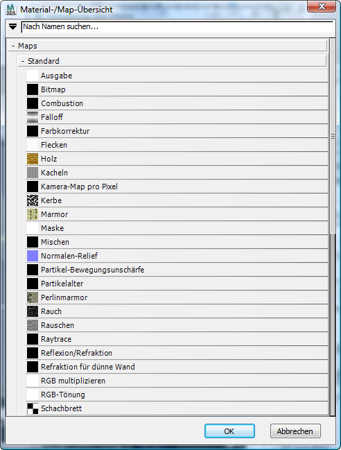

  2. Doppelklicken Sie in der Material-/Map-Übersicht auf den Bitmap-Map-Typ. (Bitmap ist im Bereich "Maps" "Standard".)

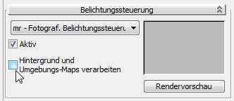

  4. Vergewissern Sie sich, dass die Option "Hintergrund und Umgebungs-Maps verarbeiten" im Rollout "Belichtungssteuerung" deaktiviert ist.
    Wenn diese Option aktiviert ist, wendet 3ds Max die Belichtungssteuerung direkt auf das Hintergrund-Map an. Für die meisten Bitmaps (diejenigen, die keinen hohen dynamischen Bereich (HDR=High Dynamic Range) speichern) werden dadurch der Hintergrund und andere Umgebungs-Maps unsichtbar.

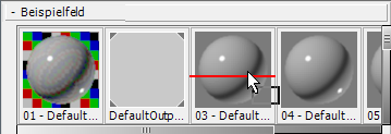

  7. Ziehen Sie die Schaltfläche "Umgebungs-Map" aus dem Dialogfeld "Umgebung und Effekte", und legen Sie sie auf ein unbenutztes Sample-Feld ab. Über dem Sample-Feld wird eine rote Leiste angezeigt, wenn Sie es über dem Map ablegen können.
    Sie werden von 3ds Max gefragt, ob das Map als Instanz oder als Kopie erstellt werden soll. Stellen Sie sicher, dass Instanz ausgewählt ist, und klicken Sie auf OK.

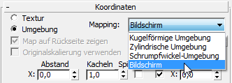

  13. Öffnen Sie im Rollout Koordinaten die Dropdown-Liste Mapping, und wählen Sie Bildschirm aus.
    Das Vorgabe-Mapping für ein Umgebungs-Map ist Kugelförmige Umgebung, aber wir möchten das Bild von der Wüste wie einen Hintergrund anzeigen.

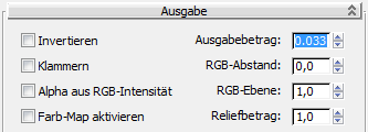

  1. Verringern Sie im Rollout "Ausgabe" den Wert "Ausgabebetrag" auf 0,033.

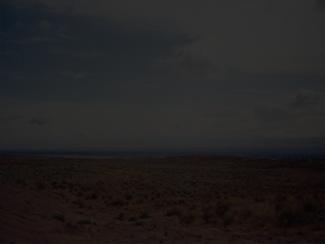

  4. Rendern Sie das Ansichtsfenster "Camera01".

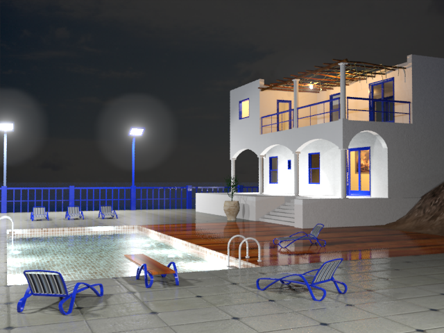

    Das Ergebnis ist ein stark unterbelichtetes Bild, das einem Nachthimmel ähnelt: eine digitale Version der "Amerikanischen Nacht".
    Stark unterbelichtetes Hintergrund-Bitmap für Nachtszene
  5. Schließen Sie den erweiterten Material-Editor.
Rendern der Szene, um die Änderungen am Hintergrund zu sehen:
  1. Klicken Sie mit der rechten Maustaste auf die Ansicht "Kamera-Terrasse", wählen Sie "Alle anzeigen" im Quad-Menü, und rendern Sie anschließend das Ansichtsfenster "Kamera-Terrasse".
    Der dunklere Ozean wirkt realistischer, und der Hintergrund eines bewölkten Himmels fügt mehr Tiefe zur Szene hinzu.
