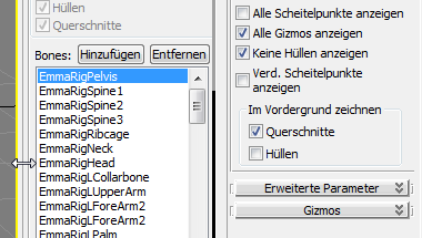

    Tipp: Der Modifikator "Haut" verfügt über eine Vielzahl von Parametern, die über mehrere Rollouts verteilt sind. In manchen Fällen möchten Sie möglicherweise mehr Einstellungen auf einmal sehen als in einer einzigen Spalte angezeigt werden können. Zum Erweitern der Befehlsgruppe bewegen Sie den Mauszeiger über die linke Kante, so dass er zu einem horizontalen Doppelpfeil wird, und ziehen nach links, bis zwei Spalten angezeigt werden.
    Den linken Rand der Befehlsgruppe nach links ziehen, um mehrere Spalten anzuzeigen.
  4. Klicken Sie versuchsweise auf einige der anderen Einträge in der Bones-Liste, um die Gewichtungen der Scheitelpunkte anderer Bereiche des Hautnetzes anzuzeigen. Sie können auch auf die Bone-Darstellungen im Ansichtsfenster klicken. Jeder Bone wird als eine gerade Linie mit einem (nicht zum Netz gehörigen) Scheitelpunkt an beiden Enden angezeigt. Dabei wird die Auswahl in der Liste im Rollout "Parameter" auf diesen Bone umgeschaltet.

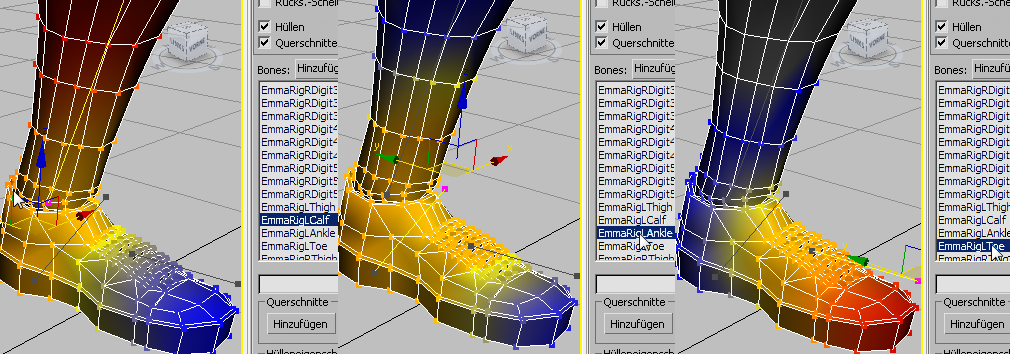

  4. Wählen Sie die Fuß-Bones aus, einen nach dem anderen: EmmaRigLCalf, EmmaRigLAnkle und EmmaRigLToe.
    Von links nach rechts: der Waden-, Knöchel- und Zehen-Bone ist ausgewählt.
    Wählen Sie zum Schluss EmmaRigLAnkle aus. Die Schattierung (orange, gelb und blau) zeigt an, dass die meisten der Scheitelpunktgewichtungen für diesen Bone kleiner als 0,5 sind, was nicht wünschenswert ist.

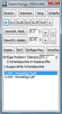

  1. Klicken Sie unten im Rollout "Parameter" auf (Gewichtungs-Hilfsmittel).
    Das Dialogfeld "Gewichtungs-Hilfsmittel" wird angezeigt. Ziehen Sie es in eine günstige Position, so dass es nicht im Weg ist. Sie können es bei der Arbeit geöffnet lassen.
  2. Wählen Sie andere Scheitelpunkte aus und beobachten dabei die Liste unten im Dialogfeld "Gewichtungs-Hilfsmittel".
    Die Liste zeigt die Bone-Zuweisungen des ausgewählten Scheitelpunkts und den Gewichtungswert für jede Zuweisung an. Beachten Sie, dass die Summe der Gewichtungswerte immer 1.0 beträgt. Wenn Sie beispielsweise die Gewichtung eines bestimmten Bones für einen Scheitelpunkt erhöhen, der von drei verschiedenen Bones beeinflusst wird, reduziert 3ds Max die Gewichtung der beiden anderen Bones im Verhältnis ihrer aktuellen Werte und umgekehrt.
    Beachten Sie auch, dass sich der Wert "Gewichtung festlegen" nicht ändert; dieses Feld ist nur für Benutzereingaben bestimmt.
  3. Wählen Sie alle Scheitelpunkte in der unteren Hälfte des Kniebereichs bis zur unteren Kante der Capri-Hose aus.
  4. Stellen Sie sicher, dass der Waden-Bone in der Liste des Dialogfeldes "Gewichtungs-Hilfsmittel" ausgewählt ist, und klicken Sie dann auf die Schaltfläche "1" des Dialogfelds.
    Dadurch wird der Gewichtungswert des Waden-Bones für alle ausgewählten Scheitelpunkte auf 1,0 gesetzt. Beachten Sie, dass die Gewichtungen der beiden anderen Bones in der Liste jetzt 0 betragen. Um Gewichtungen mit dem Wert 0 aus dem gesamten Netz zu entfernen, wählen Sie aus dem Rollout "Erweiterte Parameter" "Null-Gewichtungen entfernen". Dies ist zurzeit jedoch nicht erforderlich.

  1. Wählen Sie den Becken-Bone aus: EmmaRigPelvis.
    Für unser Vorhaben der Einstellung der Gewichtungen ist das Fehlen von Rot kein gutes Zeichen.
  2. Warum das so ist, werden Sie verstehen, wenn Sie den Oberschenkel-Bone auswählen: Sie stellen fest, dass er einen übermäßigen Einfluss auf die Scheitelpunkte des Beckens hat.
  3. Lassen Sie den Oberschenkel-Bone ausgewählt und wählen Sie alle Scheitelpunkte zwischen dem unteren Teil des Beckens (einschließlich dem oberen Seitentaschenrand der Hose) bis einschließlich dem oberen Rand des Gürtels aus.
  4. Wählen Sie den Becken-Bone aus und legen Sie den Gewichtungswert auf 1,0 fest.

  11. Wählen Sie die Falten-Scheitelpunkte aus und erhöhen deren Gewichtungen für den Oberschenkel-Bone allmählich, bis die Faltung etwas besser aussieht.
    Tipp: Ein Hilfsmittel, das in einer solchen Situation nützlich sein kann, ist "Verschmelzen", das die Gewichtung der ausgewählten Scheitelpunkte ausgleicht, d. h. mittelt. Machen Sie zuerst eine Sicherungskopie Ihrer Arbeit. Wählen Sie die Scheitelpunkte im und um den Bereich der Falte aus und klicken dann bei einem Frame, wo die Falte aktiv ist, im Dialogfeld "Gewichtungs-Hilfsmittel" mehrmals auf "Verschmelzen". Wenn die Falte dadurch besser aussieht – hervorragend. Wenn nicht, laden Sie die gespeicherte Datei und stellen die Gewichtungen der Scheitelpunkte manuell ein.
    Wenn Sie mit den Ergebnissen zufrieden sind, spiegeln Sie die Scheitelpunkte auf die andere Seite.
    Ein weiterer wichtiger Aspekt ist die Mittellinie der Scheitelpunkte im Beckenbereich, die momentan für das Becken mit 100% gewichtet sind. In Wirklichkeit werden diese Bereiche durch die Bewegung der Beine beeinflusst, d. h., sie müssen entsprechend gewichtet werden.
  12. Wählen Sie die drei mittleren Scheitelpunkte im unteren, vorderen Teil des Beckens und den rechten Oberschenkel-Bone aus und klicken dann auf die Schaltfläche "1" im Dialogfeld "Gewichtungs-Hilfsmittel". Wählen Sie anschließend den linken Oberschenkel-Bone aus und klicken auf die Schaltfläche "0,5". Wählen Sie schließlich das Becken aus und erhöhen allmählich die Gewichtung für die Scheitelpunkte, bis die Animation richtig aussieht.
    Auf diese Weise geben Sie beiden Oberschenkel-Bones dieselbe Gewichtung und behalten dieses Gleichgewicht bei, wenn Sie sie für das Becken gewichten.
  13. Gewichten Sie entsprechend die Scheitelpunkte links neben diesen mittleren Scheitelpunkten ein wenig für den linken Oberschenkel-Bone und die Scheitelpunkte wiederum neben diesen etwas stärker. Wenn alles gut aussieht, spiegeln Sie die Scheitelpunkte auf die rechte Seite.
