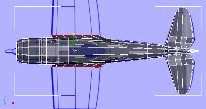

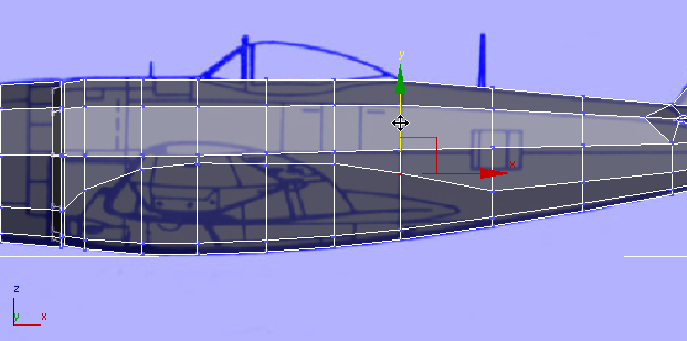

  1. Klicken Sie in der Multifunktionsleiste Gruppe "Bearbeiten" auf (Schnellschleife).
  2. Verwenden Sie im Ansichtsfenster "Vorn" die Option "Schnellschleife", um nahe am unteren Rand des Rumpfs eine längs verlaufende Kantenschleife zu erstellen.
  3. Klicken Sie mit der rechten Maustaste, um das Hilfsmittel "Schnellschleife" zu deaktivieren.
  4. Wechseln Sie zur Unterobjektebene (Scheitelpunkt).
  5. Aktivieren Sie auf der Multifunktionsleiste Gruppe "Bearbeiten" die Option (Auf Kante beschränken).

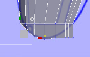

  6. Verschieben Sie die Scheitelpunkte entlang der Kante über der neuen Kantenschleife im Ansichtsfenster "Oben" vertikal, um eine Kontur zu formen, die die Flächen der Flügel umgeben wird.
  7. Aktivieren Sie auf der Multifunktionsleiste Gruppe "Bearbeiten" die Option (Auf Keine beschränken).
  8. Klicken Sie auf (Scheitelpunkt), um die Unterobjektebene "Scheitelpunkt" zu verlassen.

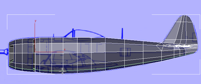

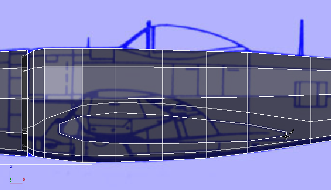

  9. Klicken Sie in der Multifunktionsleiste Gruppe "Bearbeiten" auf (Ausschneiden).

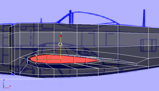

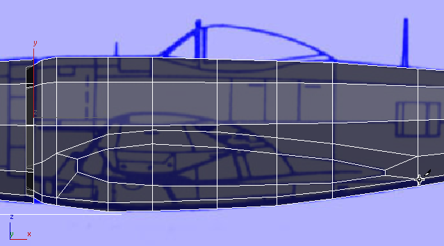

  10. Verwenden Sie im Ansichtsfenster "Vorn" das Hilfsmittel "Ausschneiden", um Kanten um den Umriss des Flügels zu erstellen. Sie können teilweise die Blaupause verwenden, um die Schnitte zu positionieren; verwenden Sie für den vorderen Teil des Flügel jedoch die Kontur darüber sowie die folgende Abbildung.
  11. Klicken Sie mit der rechten Maustaste, um das Hilfsmittel "Ausschneiden" zu deaktivieren.
  12. Aktivieren Sie erneut die Option (Ausschneiden), und fügen Sie wie für das Leitwerk Kanten von den freistehenden Scheitelpunkten an den vorderen und hinteren Kanten des Flügels zu den benachbarten Eckscheitelpunkten hinzu, um sicherzustellen, dass alle Polygone viereckig sind.
  13. Klicken Sie mit der rechten Maustaste, um das Hilfsmittel "Ausschneiden" zu deaktivieren.

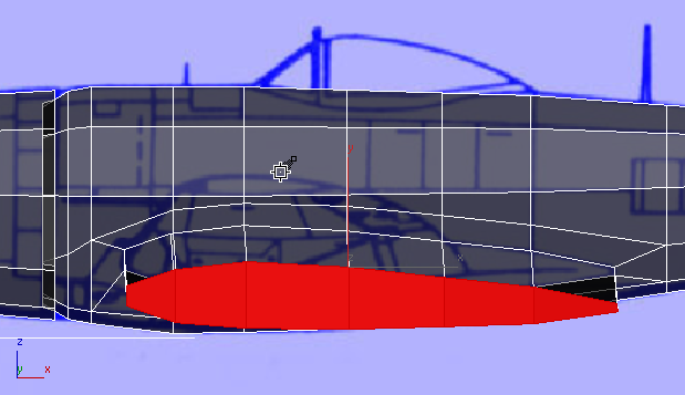

  1. Wechseln Sie zur Unterobjektebene (Polygon).

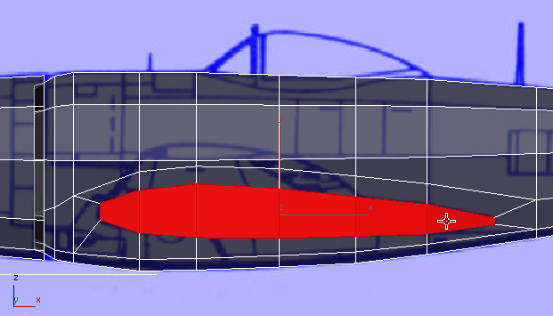

  2. Klicken Sie bzw. klicken Sie bei gedrückter -TASTE, um die Flächen auszuwählen, die die Basis des Flügels bilden.

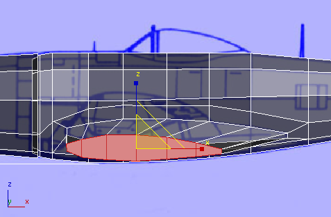

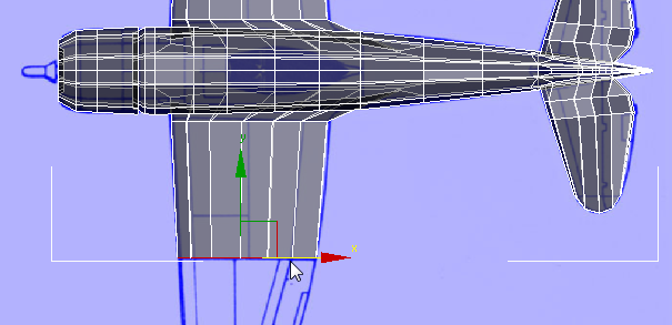

  3. Klicken Sie in der Multifunktionsleiste Gruppe "Polygone" auf (Extrudieren). Ziehen Sie dann, um die Flächen ein kurzes Stück zu extrudieren.
    Tipp: Ziehen Sie wie auch bei den Leitwerken im Ansichtsfenster "Vorn", aber verfolgen Sie Ihre Arbeit in den anderen Ansichtsfenstern, vor allem im Ansichtsfenster "Oben".

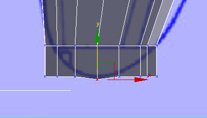

    Ansicht von oben

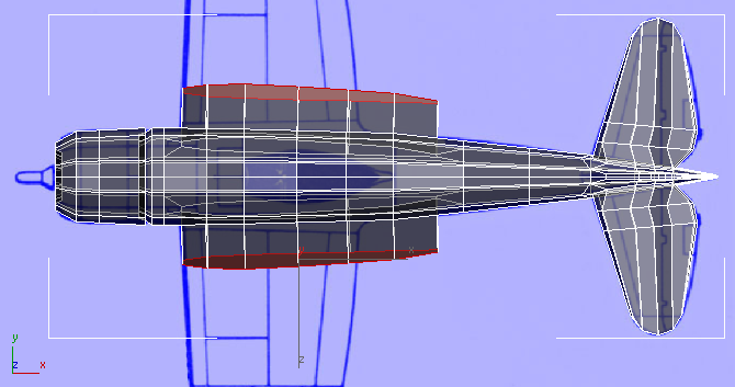

  4. Klicken Sie in der Multifunktionsleiste Gruppe "Ausrichten" auf (X ausrichten).

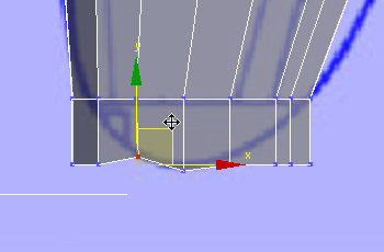

  5. Skalieren Sie die Flächen an der X-Achse und verschieben Sie sie entlang der X- und Y-Achse, so dass die Flügelextrusion der Blaupause im Ansichtsfenster "Oben" entspricht.
    Tipp: Dieser Schritt lässt sich nicht durchführen, wenn Beschränkungen aktiv sind: Stellen Sie sicher, dass (Auf Keine beschränken) aktiviert ist.

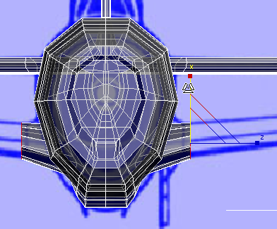

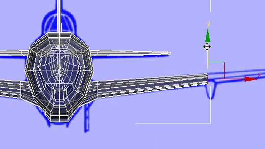

  6. Skalieren und verschieben Sie die Flächen im Ansichtsfenster "Links" an ihrer Y-Achse, so dass der Flügel der Blaupause entspricht.
    Tipp: Falls jetzt die obere Flügelfläche zu niedrig erscheint, können Sie zur Unterobjektebene (Scheitelpunkt) wechseln, die Option (Auf Kante beschränken) aktivieren und die Scheitelpunkte an der Basis der oberen Kante des Flügels am Rumpf entlang nach oben verschieben (diese Scheitelpunkte können am einfachsten im Ansichtsfenster "Perspektive" ausgewählt werden). Vergessen Sie nicht, die Schaltfläche (Auf Keine beschränken) zu aktivieren, wenn Sie fertig sind.

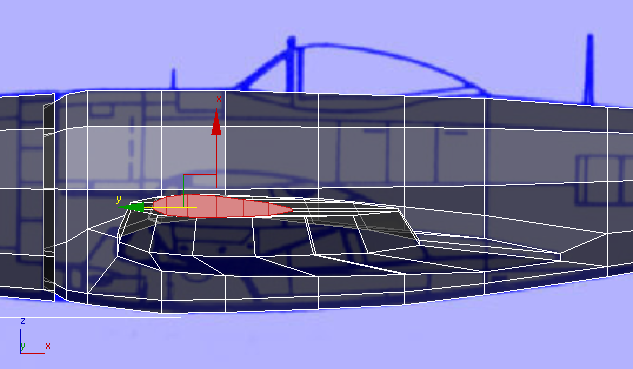

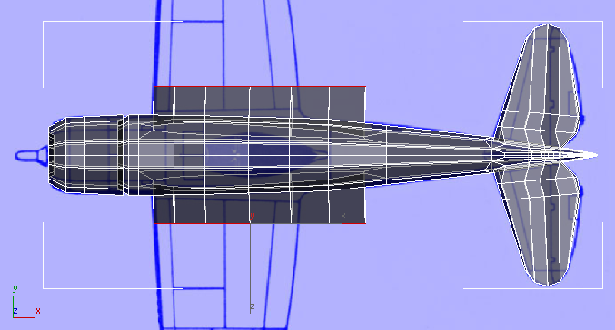

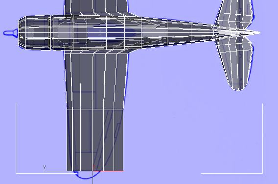

  7. Extrudieren Sie den Flügel auf der Unterobjektebene (Polygon) bis zur Naht in seiner Mitte.
    Ansicht von oben

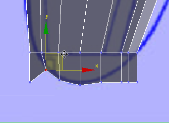

  8. Skalieren Sie die Flächen an der X-Achse und verschieben Sie sie in X- und Y-Richtung, so dass die Flügelextrusion der Blaupause im Ansichtsfenster "Oben" entspricht.
    Ansicht von oben
  9. Skalieren und verschieben Sie den Flügel im Ansichtsfenster "Links", so dass er dem Bild entspricht.

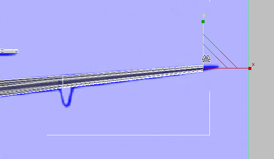

  3. Führen Sie den gleichen Vorgang im Ansichtsfenster "Links" durch.

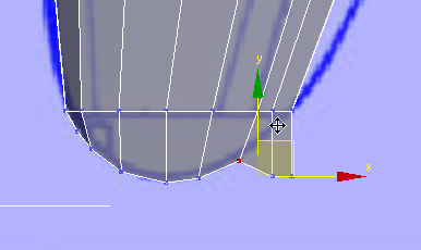

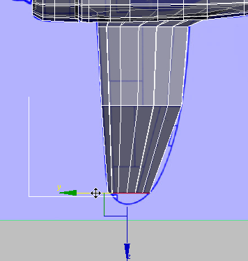

  4. Extrudieren Sie den Flügel erneut, dieses Mal bis zur Spitze.

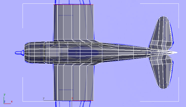

    Ansicht von oben
    Anmerkung: Die langen Kantensegmente folgen nicht der Rundung der Flügel, besonders an den hinteren Kanten. In der nächsten Lektion werden Sie die Rundung mit der gleichen Methode anpassen, die Sie auch für den Rumpf verwendet haben.
  5. Skalieren und verschieben Sie die Flächen im Ansichtsfenster "Links", so dass Sie dem Flügel in der Blaupause entsprechen.

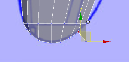

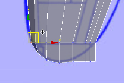

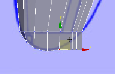

  6. Wechseln Sie zur Unterobjektebene (Scheitelpunkt).

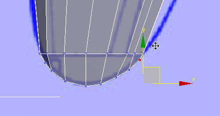

  7. Verwenden Sie im Ansichtsfenster "Oben" die Bereichsauswahl, um Scheitelpunktpaare (oben und unten) auszuwählen, und verschieben Sie sie so, dass die Rundung der Flügelspitze der Blaupause entspricht.
