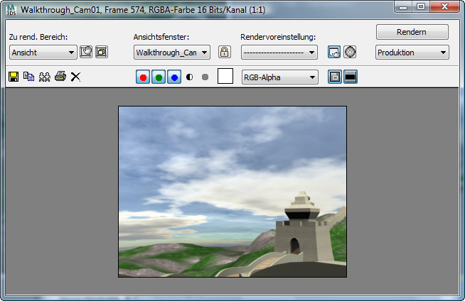

  9. Stellen Sie sicher, dass "Datei speichern" im Bereich "Renderausgabe" aktiviert ist. Prüfen Sie außerdem, ob das Feld "Ansichtsfenster" unten im Dialogfeld "Szene rendern" auf "Walkthrough_Cam01" (nicht "Oben", "Vorderseite" oder "Links") eingestellt ist, und klicken Sie anschließend auf (Rendern (Produktion)).
    Anmerkung: Ein Himmelshintergrund wird gerendert. Ein Kuppelobjekt stellt den Himmel dar.
  10. Das Dialogfeld "Renderverlauf" wird angezeigt. Warten Sie, während der erste Frame gerendert wird. Nachdem der erste Frame fertig gestellt ist, ändern sich die Werte für "Zeit für letztes Frame", "Verstrichene Zeit" und "Verbleibende Zeit".
    Lassen Sie mindestens vier Frames rendern.

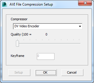

  8. Wählen Sie "AVI" als Dateityp, und geben Sie der Animation den Namen my_jog.avi. Klicken Sie auf "Speichern".
    Das Dialogfeld "AVI-Dateikomprimierung einrichten" wird angezeigt. Hier können Sie einen Codec (Art der Komprimierung und Dekomprimierung) auswählen und die Dateiqualität anpassen. Übernehmen Sie den vorgegebenen Codec. Um eine kleinere Datei zu erhalten, können Sie die Qualität verringern.
  9. Klicken Sie auf "OK", um fortzufahren.
