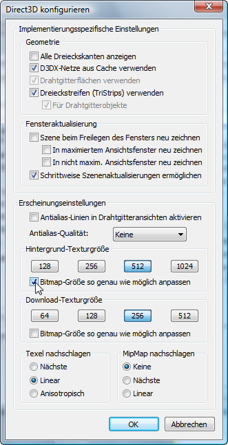

  2. Wechseln Sie zur Registerkarte "Ansichtsfenster" und klicken Sie anschließend auf "Bildschirmtreiber" "Treiber konfigurieren".
    3ds Max öffnet das Dialogfeld Konfiguration für die von Ihnen benutzten Grafiktreiber (OpenGL oder Direct3D).
  3. Je nach Treiber sind ein oder zwei Kontrollkästchen vorhanden, die mit "Bitmap-Größe so genau wie möglich anpassen" beschriftet sind. Wenn ein Kontrollkästchen vorhanden ist, aktivieren Sie es. Sind zwei Kästchen vorhanden, aktivieren Sie beide.
    Dialogfeld "Konfiguration" des Direct3D-Treibers
