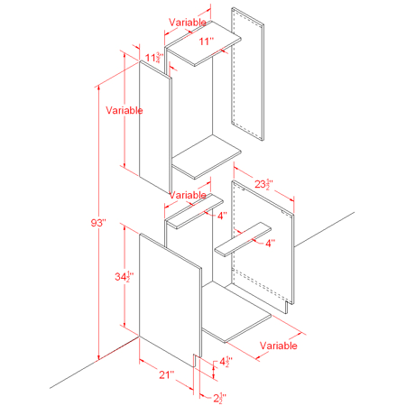

Liniendiagramm mit den Maßen für Küchenschränke
Das Diagramm enthält variable Maße, die die abweichenden Breiten- und Höhenangaben bei Küchenschränken berücksichtigen.
Mögliche Schrankbreiten beginnen bei 9 Zoll und erhöhen sich inkrementell um jeweils 3 Zoll bis insgesamt 36 Zoll pro Schrank.
Die Höhe der Wandschränke kann minimal 12 Zoll betragen und in Zuwachsschritten von 3 Zoll um bis zu 30 Zoll mit einem oder mehreren Maßen bei 39 Zoll erhöht werden.
Die Standardhöhe eines Schrankgrundmodells beträgt 34.5 Zoll, plus 1.5 Zoll für die Arbeitsplatte.
Bei den meisten Strukturen beträgt die maximale Höhe 93 Zoll von der Oberkante bis zum Boden eines Wandschranks mit variabler Größe.
Unter Zuhilfenahme des Diagramms als Anleitung werden Sie mit den Modellierunghilfsmitteln in der Multifunktionsleiste eine Gruppe von Schränken unterschiedlicher Größe erstellen.

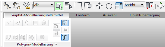

    Standardmäßig wird eine minimierte Version der Grafit-Modellierungs-Multifunktionsleiste direkt unter dem Hauptwerkzeugkasten angezeigt.
    Anmerkung: Diese Lektion stellt Beschreibungen für Arbeitsstationen mit der Standardanzeige der Multifunktionsleiste bereit. Unter Umständen wird die Multifunktionsleiste auf Ihrer Arbeitsstation abweichend dargestellt, wenn Sie bei der früheren Arbeit mit 3ds Max Anpassungen vorgenommen haben.

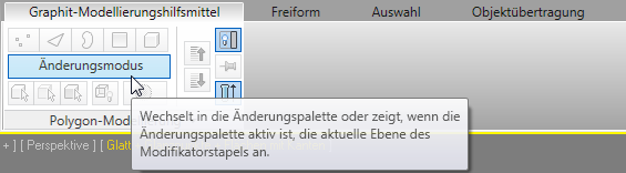

  2. Klicken Sie einige Male auf das Symbol zum Erweitern/Minimieren, bis die Multifunktionsleiste vollständig angezeigt wird.
    Die Gruppe "Polygon-Modellierung" wird mit deaktivierten Hilfsmitteln angezeigt, da in der Szene kein Polygonmodell vorhanden ist.

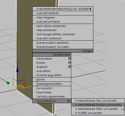

  1. Stellen Sie sicher, dass der Quader ausgewählt ist, klicken Sie mit der rechten Maustaste darauf, und wählen Sie aus dem Quadranten "Transformieren" (unten rechts) des Quad-Menüs die Option Konvertieren in In bearbeitbares Polygon umwandeln.
    Die Multifunktionsleiste wird aktualisiert und zeigt verschiedene Hilfsmittel zur Polygonbearbeitung an.

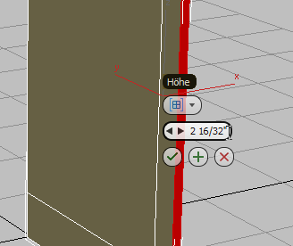

  8. Klicken Sie auf der Multifunktionsleiste Gruppe "Polygone" bei gedrückter -TASTE auf (Extrudieren).
    (Wenn Sie bei gedrückter -TASTE auf eines dieser Werkzeuge klicken, zeigt 3ds Max die zugehörigen Caddy-Steuerelemente an.)
  9. Legen Sie den Wert des zweiten Steuerelements des Caddys "Extrudieren", die Höhe, auf 2,5 fest und klicken dann auf (OK).

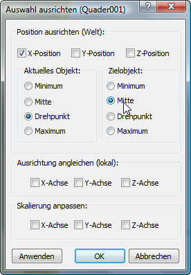

  2. Wählen Sie im Menü "Bearbeiten" die Option "Klonen". Wählen Sie im Dialogfeld "Klonoptionen" Bereich Objekt die Option "Kopieren", und klicken Sie dann auf "OK".
  3. Aktivieren Sie (Auswählen und verschieben). Geben Sie in das Transformationsfeld "X" 17,25 ein.
    Die Breite des Schranks, den Sie erstellen, beträgt 18 Zoll, gemessen von der äußeren linken Schrankseite zu äußeren rechten Schrankseite. Aus diesem Grund repräsentiert der Wert 17.25 die vollen 18 Zoll minus der Hälfte der Breite des linken und der Hälfte der Breite des rechten Schrankbretts (insgesamt 0.75 Zoll).

  4. Klicken Sie im Hauptwerkzeugkasten auf (Ausrichten) und dann im Ansichtsfenster auf den Schrank.
  5. Aktivieren Sie im Dialogfeld "Auswahl ausrichten" Gruppe "Position angleichen (Welt)" die Optionen "X-Position", "Y-Position" und "Z-Position". Wählen Sie in den Gruppen "Aktuelles Objekt" und "Zielobjekt" die Option "Mitte", und klicken Sie anschließend auf "OK".
  6. Klicken Sie im Hauptwerkzeugkasten auf (Auswählen und verschieben) und verschieben dann das Regalbrett entlang seiner Y-Achse, bis es die Rückwand berührt.

  8. Klicken Sie auf der Multifunktionsleiste Gruppe "Polygon-Modellierung" auf "Modifikatormodus".
    Wenn der Modifikatormodus aktiviert ist, werden alle verfügbaren Graphite-Modellierungshilfsmittel aktiviert.

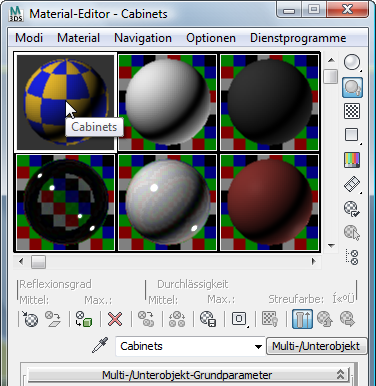

Zuweisen von Material-IDs:
    Sie werden nun den Schrankpolygonen Material-IDs zuweisen, so dass diese mit verschiedenen Materialtypen versehen werden können.
  1. Klicken Sie im Hauptwerkzeugkasten auf (Material-Editor), um den kompakten Material-Editor zu öffnen.
    Anmerkung: Es gibt zwei Versionen des Material-Editors: die kompakte und die erweiterte Benutzeroberfläche. Die erweiterte Version bietet vielseitigere Möglichkeiten zum Entwerfen von Materialien, während die kompakte besser zum Anwenden bereits erstellter Materialien geeignet ist.
  2. Aktivieren Sie das Musterfeld oben links, indem Sie darauf klicken. Der Name des Materials in diesem Feld lautet Cabinets.
  3. Klicken Sie im Material-Editor auf die Option (Material der Auswahl zuweisen).
  4. Schließen Sie den kompakten Material-Editor.
