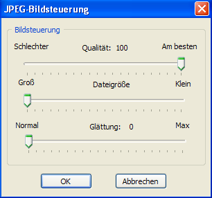

    3ds Max öffnet das Dialogfeld "JPEG-Bildsteuerung".
  6. Ändern Sie den Wert für "Qualität" in 100 Prozent, und klicken Sie anschließend auf "OK".
