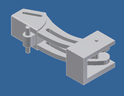

  2. Klicken Sie in der Multifunktionsleiste Gruppe "Starten" auf (Öffnen). Navigieren Sie zum Unterverzeichnis \export\ des Projektverzeichnisses für die 3ds Max-Lehrgänge, ändern Sie den Dateityp in SAT, und öffnen Sie die Datei mymaxclamp.sat.

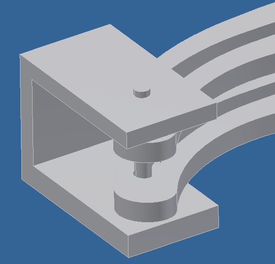

    Der bearbeitete Blatthalter erscheint in Inventor zusammen mit den neuen Verbindungselementen, die Sie erstellt haben.

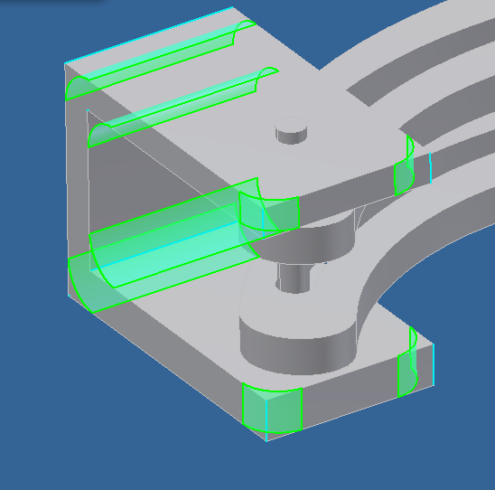

  1. Umkreisen Sie die Ansicht, damit Sie die Innenseite des U-Bügels sehen können.
  2. Klicken Sie in der Multifunktionsleiste auf die Registerkarte 3D-Modell. Klicken Sie in der Gruppe "Baugruppe ändern" auf (Abrunden).
    Inventor öffnet das Dialogfeld "Abrunden". Lassen Sie die Einstellungen unverändert, um die Standardeinstellungen zu übernehmen, aber konfigurieren Sie die Abrundung, indem Sie auf die hinteren, sowohl inneren als auch äußeren Kanten des U klicken. Klicken Sie auch auf die vorderen Eckkanten des U-Bügels.
  3. Klicken Sie im Dialogfeld "Abrunden" auf "OK".

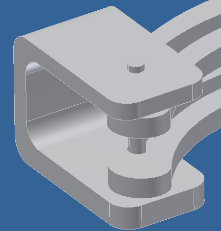

    Inventor rundet die Kanten ab, die Sie angeklickt haben.
    Wenn Sie experimentieren möchten, können Sie auch am ursprünglichen Blatthalterobjekt Kanten abrunden oder andere Änderungen vornehmen.
