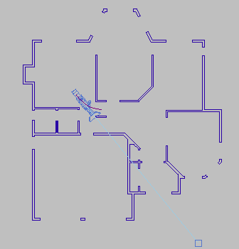

- Klicken Sie in einem Ansichtsfenster und ziehen Sie die Maus, um eine Kamera mit einem Ziel zu erstellen. Lassen Sie die Maustaste los, und klicken Sie dann mit der rechten Maustaste, um die Kameraerstellung abzuschließen.
Die Position der Kamera und des Ziels spielt keine Rolle, da Sie dies später ändern werden.
- Ändern Sie im Rollout "Name und Farbe" den Namen der Kamera in CameraDen.

- Klicken Sie im Ansichtsfenster auf eine Stelle rechts vom Raum, um mit der Erstellung einer Polylinie zu beginnen (siehe Pfeil in der Abbildung). Verschieben Sie die Maus nach links und klicken Sie beim Verschieben, um zusätzliche Scheitelpunkte zu setzen. Klicken Sie nach dem vierten Scheitelpunkt mit der rechten Maustaste, um die Linie abzuschließen. Sie sollte ungefähr der folgenden Abbildung gleichen.
