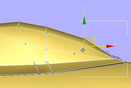

verschieben Sie dann im Ansichtsfenster "Vorn" die Kanten nach hinten in Richtung Flugzeugheck.
- Lassen Sie "Verschieben" weiterhin aktiviert. Klicken Sie bzw. klicken Sie bei gedrückter
-TASTE, um im Ansichtsfenster "Oben" die beiden Kanten am oberen Rand des mittleren Bereichs der Blase auszuwählen.
Verschieben Sie diese Kanten im Ansichtsfenster "Vorn" nach unten auf die Mitte der Seite der Blasenhaube.

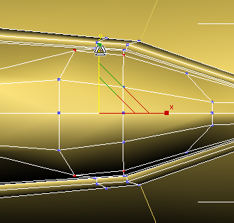

- Wechseln Sie zur Unterobjektebene
(Scheitelpunkt).
- Aktivieren Sie auf der Multifunktionsleiste
Gruppe "Bearbeiten" die Option
(Auf Fläche beschränken).

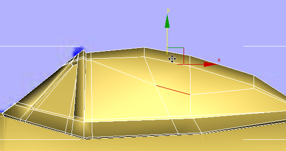

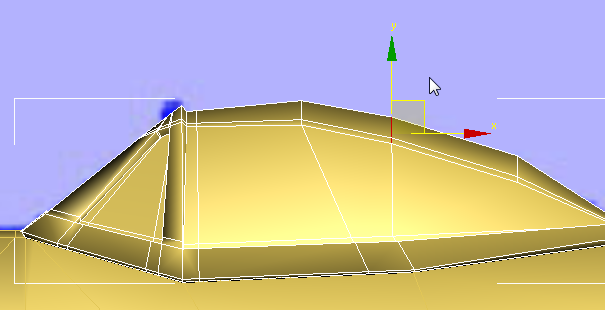

-TASTE, um im Ansichtsfenster "Oben" die beiden Scheitelpunkte auszuwählen, wo die Seite der Blasenhaube auf die Oberseite trifft, hinter den vertikalen Schleifen.
Verschieben Sie diese Scheitelpunkte im Ansichtsfenster "Vorn" nach unten und nach vorne, damit die Blasenhaube eine glattere Kontur erhält.
(Auf Keine beschränken).

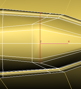

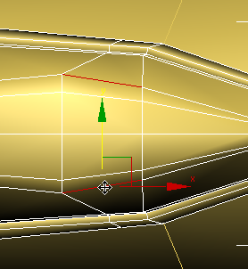

gedrückt, und ziehen Sie im Ansichtsfenster "Vorn", um sowohl die Scheitelpunkte auszuwählen, die Sie gerade verschoben haben, als auch diejenigen, die sich unmittelbar darüber im selben Segment befinden.
Beobachten Sie das Ansichtsfenster "Oben", um sicherzustellen, dass Sie vier Scheitelpunkte ausgewählt haben: zwei auf jeder Seite der Blasenhaube.
- Aktivieren Sie
(Auswählen und gleichmäßig skalieren) und wählen dann aus dem Flyout "Mittelpunkt verwenden" die Option
(Auswahlmittelpunkt verwenden).
Skalieren Sie die Scheitelpunkte im Ansichtsfenster "Oben" an der Y-Achse nach außen, um dem hinteren Teil der Blasenhaube eine ausgeprägtere Wölbung zu verleihen.
- Führen Sie im Ansichtsfenster "Vorn" eine
Bereichsauswahl der vier Scheitelpunkte durch, die sich vor den soeben skalierten Scheitelpunkten an den Seiten der Blasenhaube entlang der Kontur befinden.
Skalieren Sie diese Scheitelpunkte im Ansichtsfenster "Oben" an der Y-Achse nach außen, wie Sie es auch für die hinteren Scheitelpunkte getan haben.

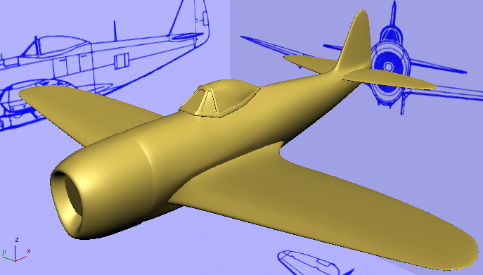

Betrachten des Ergebnisses:
- Verlassen Sie die Unterobjektebene
(Scheitelpunkt).

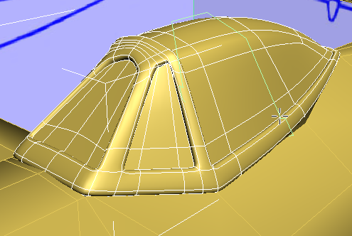

- Aktivieren Sie die Option
(NURMS) für das Objekt Haube.
Wählen Sie den Rumpf aus und aktivieren auch für dieses Objekt die Option
(NURMS). Anmerkung: "NURMS verwenden"
Dropdown-Bereich
"Trennen nach"
"Glättungsgruppen" sollte sowohl für den Rumpf als auch für die Haube aktiviert sein. Am besten überprüfen Sie dies.
- Drücken Sie im Ansichtsfenster "Perspektive" F4, um die Anzeige von "Flächen mit Kanten" zu deaktivieren, und
verkleinern Sie anschließend die Ansicht, so dass Sie das gesamte Flugzeug sehen können.
Speichern der Arbeit:
- Speichern Sie die Szene als p47_canopy_finished.max.
