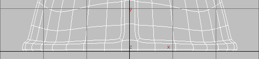

  1. Stellen Sie das Ansichtsfenster auf eine linke Ansicht um. Wenn das Ansichtsfenster schattiert ist, drücken Sie F3, um die Schattierung zu deaktivieren und den Helm in der Drahtkörperansicht anzuzeigen.

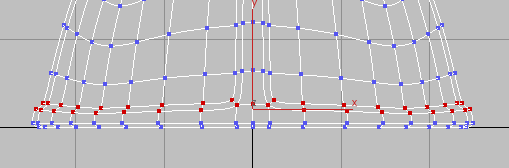

    Beachten Sie die leichte Welle, die zur Krempe des Helms extrudiert wird.

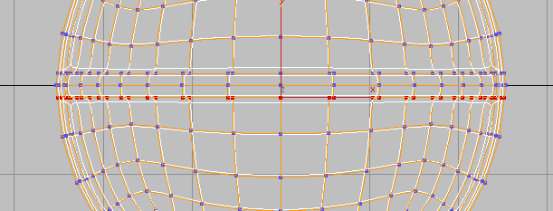

  2. Aktivieren Sie auf der Multifunktionsleiste Gruppe "Polygon-Modellierung" die Option (Scheitelpunkt), und wählen Sie dann mit einer Bereichsauswahl die Reihen von Scheitelpunkten an der Oberkante der Schachtwandung an.
    Tipp: Wenn Sie zusätzliche Scheitelpunkte auswählen, können Sie sie durch Klicken bei gedrückter -TASTE oder mithilfe von aus der Auswahl entfernen.
  3. Klicken Sie auf der Multifunktionsleiste Gruppe "Ausrichten" auf (Z ausrichten), um alle Scheitelpunkte nach ihrer durchschnittlichen Z-Position auszurichten.

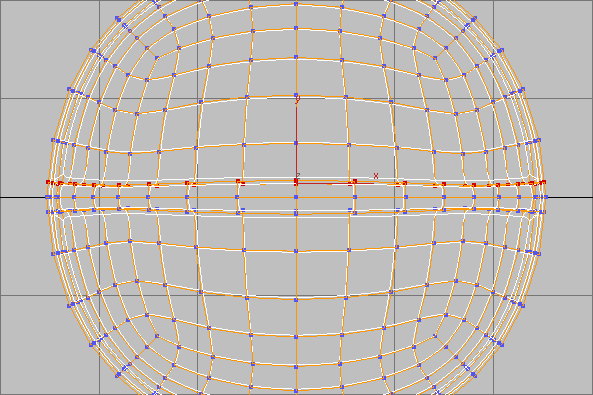

  4. Wechseln Sie in die Ansicht von oben, und führen Sie eine Bereichsauswahl der Scheitelpunkte auf der einen Seite der Kammextrusion durch.
  5. Klicken Sie auf der Multifunktionsleiste Gruppe "Ausrichten" auf (Y ausrichten), um alle Scheitelpunkte nach ihrer durchschnittlichen Y-Position auszurichten.
  6. Führen Sie eine Bereichsauswahl der Scheitelpunkte auf der gegenüberliegenden Seite der Kammextrusion durch und klicken erneut auf (Y ausrichten).
    Jetzt sind die Kanten des extrudierten Kamms ebenfalls gerade.

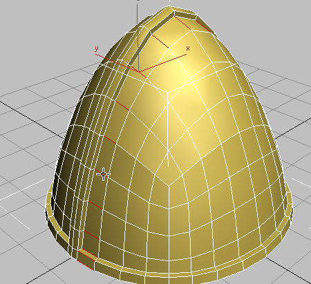

  10. Klicken Sie, um eine der horizontalen Kanten an der Ihnen zugewandten Seite des Kamms auszuwählen.
    Der Ringmodus wählt alle Kanten aus, die parallel zu derjenigen liegen, auf die Sie geklickt haben.

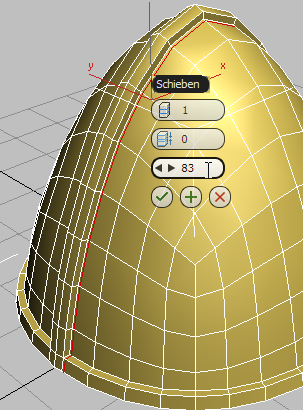

  11. Klicken Sie in der Gruppe "Schleifen" bei gedrückter -TASTE auf (Verbinden).
    3ds Max zeigt die Caddy-Steuerelemente für das Hilfsmittel "Extrudieren" an.
  12. Legen Sie den Wert des dritten Steuerelements (Verschiebung) auf 83 fest, so dass sich die neue Kantenschleife sehr nah an der Kammbasis befindet, und klicken Sie dann auf (OK).
    Schleife wird nach links verschoben

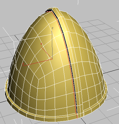

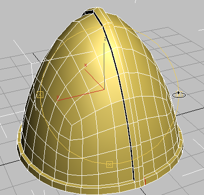

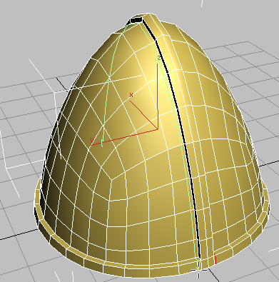

  13. Umkreisen Sie das Ansichtsfenster, so dass Sie die andere Seite des Helmkamms sehen können.
  14. Aktivieren Sie auf der Gruppe "Bearbeiten" die Option (Schnellschleife).
  15. Ziehen Sie die Maus über die Oberfläche des Helms. Eine grüne virtuelle Schleife wird angezeigt, während Sie die Maus ziehen. Sie sind so in der Lage, die Stelle zu visualisieren, an der die Schleife platziert werden soll.
    Klicken Sie, um eine neue, vertikale Kantenschleife auf dieser Seite des Helms zu platzieren. Wie die Schleife auf der gegenüberliegenden Seite sollte sie sich nahe der Basis des extrudierten Kamms befinden.

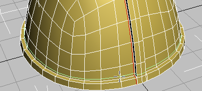

    "Schnellschleife" ist eine schnelle Methode, um eine Schleife auf einem Modell zu erstellen und zu positionieren.

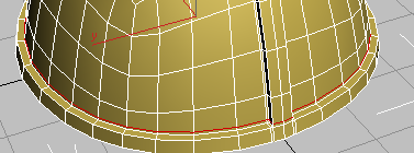

  16. Verwenden Sie erneut "Schnellschleife", um direkt über der extrudierten Krempe des Helms eine horizontale Kantenschleife zu platzieren.
    Klicken Sie, um die Schleife zu erstellen.
    Diese parallelen Kantenschleifen verstärken die bereits vorhandenen Kanten, damit sie nicht so glatt werden wie in der vorherigen Lektion.

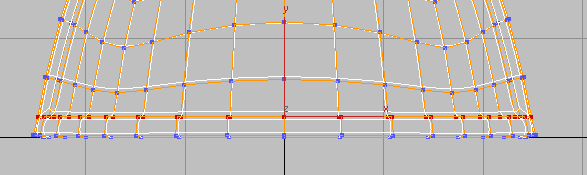

Anzeigen des Helms mit Glättung:

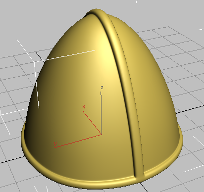

  1. Klicken Sie auf der Multifunktionsleiste Gruppe "Bearbeiten" auf (NURMS verwenden), um das Hilfsmittel zu aktivieren. Drücken Sie anschließend F4, um "Flächen mit Kanten" zu deaktivieren und anzuzeigen, wie die hinzugefügten Schleifen der Basis der Extrusion einen spitzeren Winkel verleihen.
    Helm mit spitzwinkligen Extrusionen
