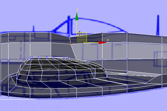

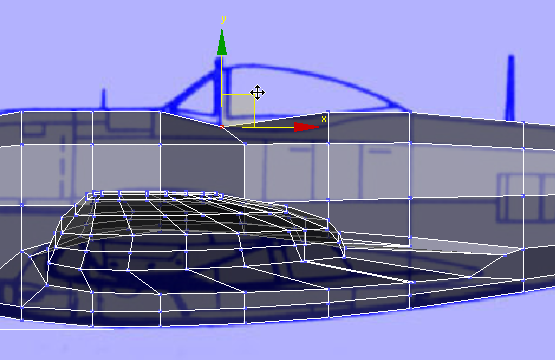

- Führen Sie im Ansichtsfenster "Vorn" eine Bereichsauswahl der oberen Scheitelpunkte unmittelbar hinter denen der Vorderkante des Cockpits durch, und
verschieben Sie sie, so dass sie dem Cockpitumriss der Blaupause entsprechen.
Anmerkung: Da das Modell jetzt wieder komplett ist, werden bei der Bereichsauswahl der oberen Reihe drei Scheitelpunkte ausgewählt: auf beiden Seiten und in der Mitte des Rumpfs.

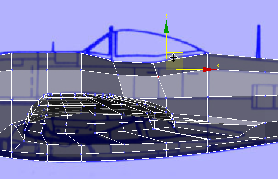

- Führen Sie eine Bereichsauswahl der Scheitelpunkte durch, die sich unmittelbar darunter an der Seitenkante befinden.
Verschieben Sie sie nach vorn, damit das Netz etwas regelmäßiger wird.

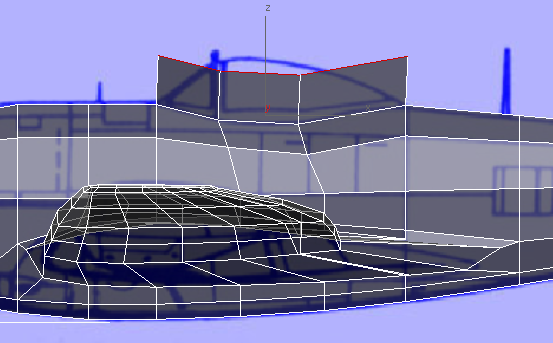

- Wählen Sie mit einer Bereichsauswahl die oberen Scheitelpunkte hinter denen aus, die Sie in Schritt 2 verschoben haben, und
verschieben Sie sie so, dass sie dem Umriss der Blaupause entsprechen.

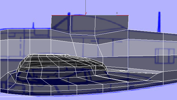

- Führen Sie eine Bereichsauswahl der Scheitelpunkte durch, die sich unterhalb davon an der Seitenkante befinden.
Verschieben Sie diese nach vorn, um das Netz wie bei der vorangegangenen Kante anzupassen.

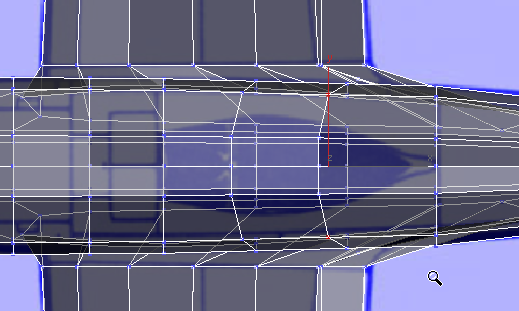

Vergrößern und
schwenken Sie das Ansichtsfenster "Oben", so dass Sie eine gute Ansicht des Cockpitbereichs erhalten.

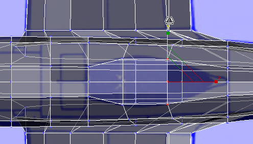

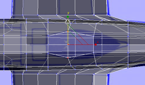

- Führen Sie im Ansichtsfenster "Vorn" eine Bereichsauswahl der Scheitelpunktreihe an der Vorderkante des Cockpits durch und
skalieren Sie sie im Ansichtsfenster "Oben" an der Y-Achse, so dass sie der Form des Cockpits (der dunkelblauen Fläche) der Blaupause entsprechen.

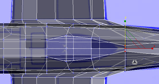

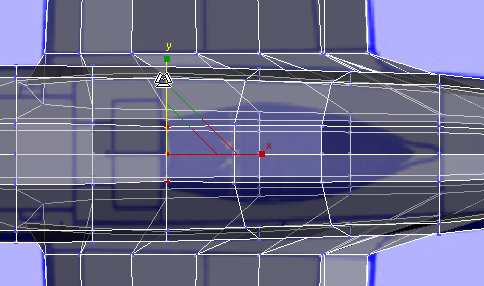

- Wiederholen Sie den vorherigen Schritt für die anderen drei Reihen, die den Cockpitbereich beschreiben. Verwenden Sie das Ansichtsfenster "Vorn", um mit der Bereichsauswahl die Scheitelpunkte auszuwählen, und verfolgen Sie die Skalierung im Ansichtsfenster "Oben".

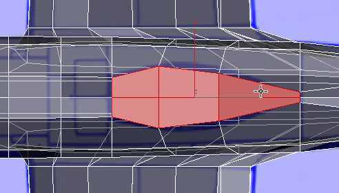

- Aktivieren Sie auf der
Modifikatorgruppe
Rollout "Auswahl" die Option "Rückseiten ignorieren".

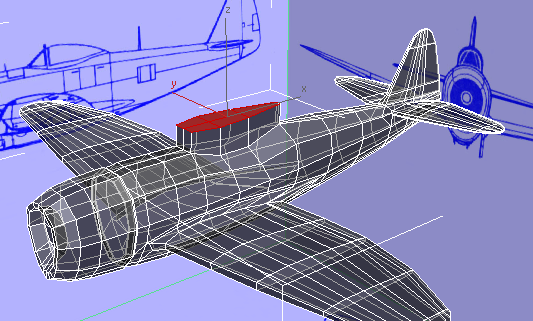

Klicken Sie bzw. klicken Sie bei gedrückter
-TASTE im Ansichtsfenster "Oben", um die Polygone auszuwählen, die den Cockpitbereich bilden.
- Klicken Sie in der Multifunktionsleiste
Gruppe "Polygone" auf

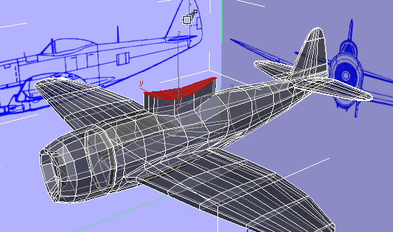

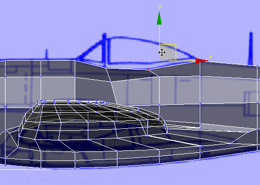

(Extrudieren). Extrudieren Sie die Polygone im Ansichtsfenster "Perspektive": Verfolgen Sie Ihre Arbeit im Ansichtsfenster "Vorn", um die Extrusion ungefähr der Höhe der Blasenhaube der Blaupause anpassen zu können.
Vorderansicht
Gruppe "Ausrichten" auf
(Y ausrichten).
Vorderansicht
Wenn nötig,
verschieben Sie die Polygone, so dass Sie im Ansichtsfenster "Vorn" auf einer Höhe mit der Blasenhaube der Blaupause liegen.
