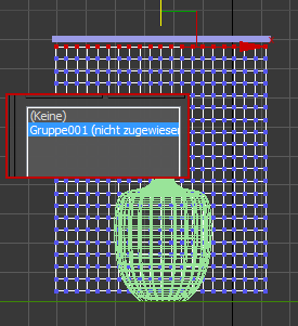

  9. Wählen Sie im Ansichtsfenster Links die oberste Scheitelpunktreihe aus. Klicken Sie dann im Rollout Gruppe auf Gruppe erstellen. Wenn das Dialogfeld Gruppe erstellen angezeigt wird, klicken Sie auf OK, um fortzufahren.
    Hauptbild: Vorhang im Ansichtsfenster Links mit ausgewählter oberster Scheitelpunktreihe
    Einfügen: Gruppenliste in Modifikatorgruppe
    In der Liste des Rollouts Gruppe werden jetzt die gerade erstellte Gruppe Group001 und ihr Status nicht zugewiesen angezeigt. Weisen Sie der Gruppe eine Knotenbeschränkung zu, d. h., dass diese Scheitelpunkte während der Simulation an der Stange "haften".
  10. Klicken Sie im Rollout Gruppe Gruppe Beschränkung auf die Schaltfläche Knoten, und wählen Sie dann die Vorhangstange in einem Ansichtsfenster aus.
    Der Eintrag Group001 in der Liste zeigt nun an, dass er als Knoten auf Cylinder001 beschränkt ist, der Vorhangstange.
