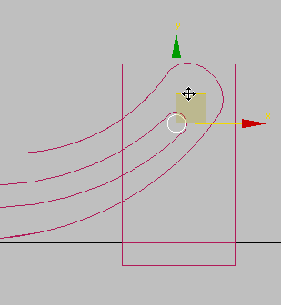

    Sie konstruieren jetzt einen U-Bügel, der die Bewegung des Blatthalters steuern soll.
  1. Aktivieren Sie das Ansichtsfenster "Vorn".
  2. Klicken Sie in der Erstellungsgruppe auf (Geometrie). Wählen Sie "Standard-Grundkörper" aus der Dropdown-Liste und klicken im Rollout "Objekttyp" auf die Option "Quader", um sie zu aktivieren.
  3. Ziehen Sie im Ansichtsfenster "Vorn" einen Quader in der Nähe des Schenkelendes des Blatthalters.
  4. Legen Sie im Rollout "Parameter" die folgenden Abmessungen für den Quader fest:
    • Länge = 20 mm
    • Breite = 15 mm
    • Höhe = 3 mm

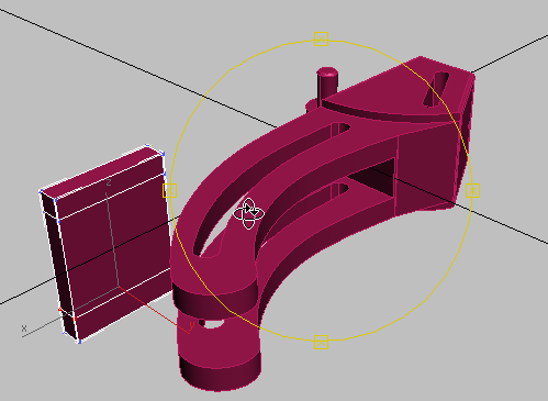

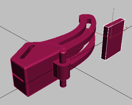

    Neuer Quader in der perspektivischen Ansicht
  5. Ändern Sie ebenfalls im Parameter-Rollout den Wert für "Längensegmente" in 4,0 um.
  6. Klicken Sie mit der rechten Maustaste auf den neuen Quader und wählen aus dem Quad-Menü die Option "Konvertieren in" "In bearbeitbares Polygon umwandeln".

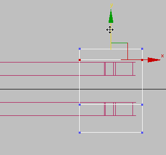

  7. Klicken Sie in der Multifunktionsleiste Registerkarte "Grafit-Modellierungshilfsmittel" Gruppe "Polygon-Modellierung" auf (Scheitelpunkt).
  8. Führen Sie im Ansichtsfenster "Vorn" eine Bereichsauswahl der Scheitelpunkte durch, die das oberste Segment des Quaders definieren (die zweite Scheitelpunktreihe von oben). Verschieben Sie die Scheitelpunkte entlang der Y-Achse nach oben, so dass sie höher als der obere Schenkel liegen.
  9. Führen Sie eine Bereichsauswahl der Scheitelpunkte durch, die das unterste Segment des Quaders definieren (die zweite Scheitelpunktreihe von unten). Verschieben Sie die Scheitelpunkte entlang der Y-Achse nach unten, so dass sie tiefer als der untere Schenkel liegen.

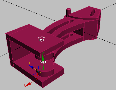

Extrudieren des U-Bügels:

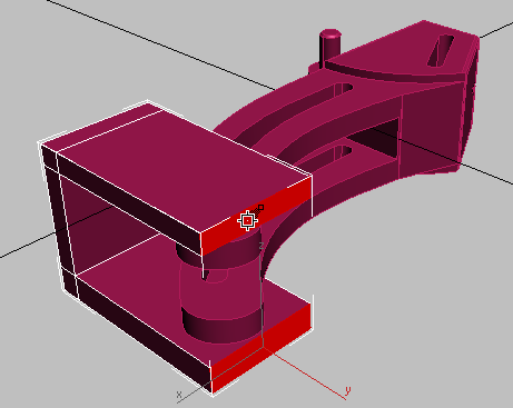

  1. Klicken Sie in der Multifunktionsleiste Gruppe "Polygon-Modellierung" auf (Polygon).
  2. Umkreisen Sie das Ansichtsfenster "Perspektive", so dass Sie die Innenseite des Quaders sehen können.
  3. Klicken Sie bzw. halten Sie gedrückt und klicken Sie, um die beiden inneren Flächen des Quaders auszuwählen, die dem oberen und unteren Segment entsprechen.
  4. Klicken Sie in der Multifunktionsleiste Gruppe "Polygone" auf (Extrudieren) und ziehen dann in einem Ansichtsfenster, um diese Flächen bis über das Ende des Blatthalters hinaus zu extrudieren.

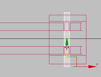

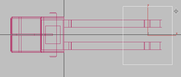

Einen Drehbolzen für den U-Bügel hinzufügen:
  1. Klicken Sie in der Erstellungsgruppe auf (Geometrie). Wählen Sie "Standard-Grundkörper" aus der Dropdown-Liste und aktivieren dann im Rollout "Objekttyp" die Option "Zylinder".
  2. Ziehen Sie im Ansichtsfenster "Oben", um einen Zylinder zu erstellen.
  3. Legen Sie für den Zylinder einen Radius von 1.2 mm und eine Höhe von 22 mm fest.
  4. Verschieben Sie den Bolzen horizontal und vertikal, so dass er zwischen den Backen des U-Bügels steht und sich innerhalb der länglichen Aussparungen der Blatthalterschenkel befindet.
    Ansicht von oben
    Ansicht von vorn
    Perspektivische Ansicht
