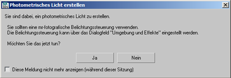

  1. Klicken Sie in der Erstellungsgruppe auf (Systeme). Klicken Sie im Rollout "Objekttyp" auf "Tageslicht", um die Option zu aktivieren.
    3ds Max öffnet das Dialogfeld "Tageslichtsystem erstellen", in dem eine optimale Einstellung für die Belichtungssteuerung für mental ray empfohlen wird.
    Die Belichtungssteuerung ist vergleichbar mit der Blenden und Auslösereinstellung der Kamera. Sie stellen damit die Helligkeit und den Kontrast in einem gerenderten Bild ein. Die Einstellung wirkt sich nicht auf die tatsächliche Lichtmenge in einer Szene aus.
  2. Klicken Sie auf "Ja", um die "mr - Fotografische Belichtungssteuerung" zu übernehmen.

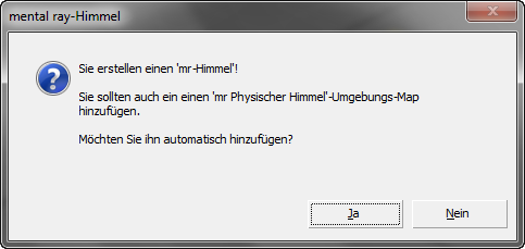

    3ds Max öffnet das Dialogfeld "mental ray-Himmel", in dem Sie gefragt werden, ob das Umgebungs-Map "mr-Physischer Himmel" als Szenenhintergrund eingefügt werden soll.
    Anmerkung: 3ds Max zeigt dieses Dialogfeld nur an, wenn Sie die Vorgabeeinstellung der Werkzeugoptionen verwenden. Wenn das Dialogfeld nicht angezeigt wird, öffnen Sie das Dialogfeld "Umgebung und Effekte", und klicken Sie in "Umgebung" Rollout "Allgemeine Parameter" Bereich "Hintergrund" auf die Schaltfläche "Umgebungs-Map", und weisen Sie selbst den Shader zu.
    Wenn Sie die Vorgabeeinstellungen dieses Hilfsmittels wiederherstellen möchten, wählen Sie aus dem Menü "Anpassen" die Einstellung "Umschalter zwischen Benutzer- und Standard-UI" und im Dialogfeld "Ausgangseinstellungen wählen" "Ausgangseinstellungen für Hilfsmitteloptionen" die Einstellung "DesignVIZ.mentalray".
  5. Klicken Sie auf "Ja".
    Das Himmels-Map ist kosmetisch. Es erstellt zwar einen ausgezeichnet schattierten Hintergrund für den Außenbereich der Szene, es wirkt sich jedoch überhaupt nicht auf die Beleuchtungspegel in Innenräumen aus.

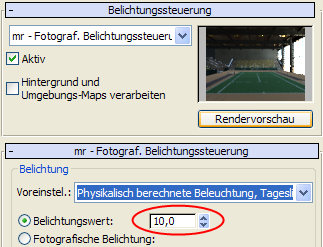

  3. Klicken Sie im Rollout "Belichtungssteuerung" auf "Rendervorschau".
    Es dauert einige Momente, bis die Vorschauminiatur gerendert wurde. Das resultierende Bild ist ziemlich dunkel, weil die Vorgabe für den Belichtungswert von 15 nicht für eine Szene in Innenräumen geeignet ist.
    Rendervorschau mit einem Belichtungswert von 15.

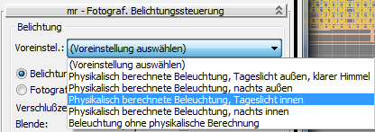

  4. Wählen Sie im Rollout "mr - Fotografische Belichtungssteuerung" Bereich "Belichtung" in der Dropdown-Liste "Voreinstellung" Option "Physikalisch berechnete Beleuchtung, Tageslicht innen".
    Die Einstellung für den Belichtungswert ändert sich von 15 auf 10 und die Miniatur für die Rendervorschau wird etwas heller angezeigt.
  5. Ändern Sie den Belichtungswert von 10,0 auf 9,0.
    Die Vorschau wird aktualisiert, um den Effekt der neuen Einstellung anzuzeigen.

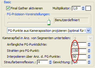

  2. Legen Sie im Dialogfeld Renderausgabe einrichten Registerkarte Globale Illumination Rollout Final Gathering (FG) Gruppe Grundfunktionen für Anfängliche FG-Punktdichte 0.2, für Strahlen pro FG-Punkt 150 und für Interpolieren über Anzahl der FG-Punkte 50 fest.
    Bei diesen Werten werden die meisten durch Rauschen produzierten Artefakte in der Szene eliminiert und gleichzeitig wird eine angemessen schnelle Berechnungszeit sichergestellt.
