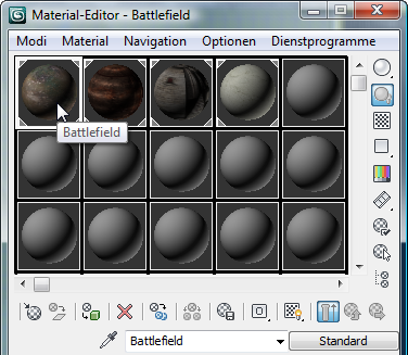

  1. Wählen Sie im Hauptwerkzeugkasten aus dem Flyout "Material-Editor" die Option (Material-Editor), um den kompakten Material-Editor zu öffnen.
    (Ein Flyout ist wie ein Dropdown-Menü, enthält allerdings Schaltflächen anstelle von Text.)
    Der Material-Editor wird in einem verschiebbaren Fenster geöffnet.
    Der kompakte Material-Editor ist im Allgemeinen besser geeignet, wenn Sie lediglich Materialien zuweisen möchten, die bereits entworfen wurden. Der erweiterte Material-Editor nimmt mehr Platz auf dem Bildschirm ein und ist praktischer und vielseitiger, wenn es um das Entwerfen von Materialien geht.
    Anmerkung: Wenn Sie den erweiterten Material-Editor versehentlich geöffnet haben, wählen Sie aus dem Werkzeugkasten des Material-Editors die Option "Modi" "Kompakter Material-Editor ".

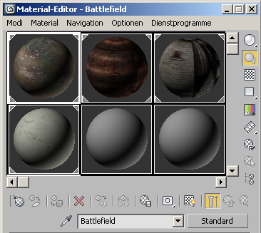

    Standardmäßig zeigt der kompakte Material-Editor sechs Musterfelder an, von denen jedes ein Material aufnehmen kann. Üblicherweise stehen mehrere Materialien zur Auswahl. Daher können Sie die Anzahl der Musterfelder vergrößern, aus denen im Editor ausgewählt werden kann.
  2. Suchen Sie das Musterfeld mit dem Material Schlachtfeld und klicken Sie darauf.
    Der Name Schlachtfeld wird im Feld "Materialname" unter den Musterfeldern angezeigt.
    Dieses Material wurde bereits für Sie erstellt. Es verwendet eine Bitmap als Textur und beinhaltet ein Relief-Map.

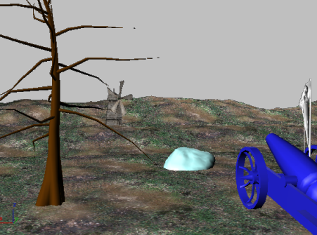

  3. Ziehen Sie das Material Schlachtfeld vom Musterfeld auf das Objekt Feld im Ansichtsfenster "Camera001".
    Das Ansichtsfenster zeigt nun eine Landschaft, die mit Gras und Schmutz bedeckt ist.
    Tipp: Wenn das Material nicht im Ansichtsfenster angezeigt werden sollen, klicken Sie auf die Option (Schattiertes Material im Ansichtsfenster zeigen). Diese Schaltfläche befindet sich in der Schaltflächenreihe unter den Musterfeldern.
  4. Ziehen Sie das Material Stein vom Musterfeld auf das Objekt Fels im Ansichtsfenster. Die Steinoberfläche wird zu einer realistischen Textur aktualisiert.
